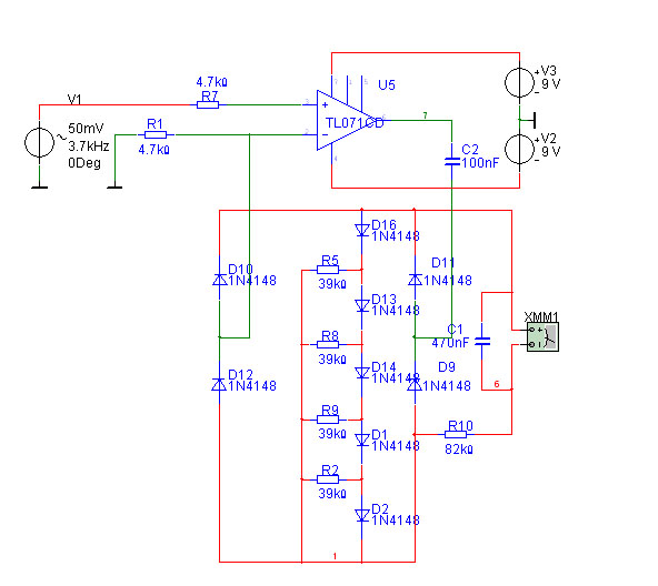

Edit: postavil jsem místo orig. ovladače měřidla logaritmický usměrňovač, zdá se, že to bude to "pravé ořechové".
Využití stupnice měřidla:
stupnice / signál na vstupu
4uA = 50mV
9uA = 200mV
16,5uA = 500mV
22,5uA = 1V
31uA = 5V
35uA = 15V
Měřidlo samotné má citlivost 35uA.
Jen dotaz: Je umístění C2 "košer"?
Bez něj se na měřidlo dostávalo kladné napětí i bez signálu, pročež nebyla ručička nikdy na nule.
N_K_GIII.jpg- (65.06 KiB) Staženo 63 x

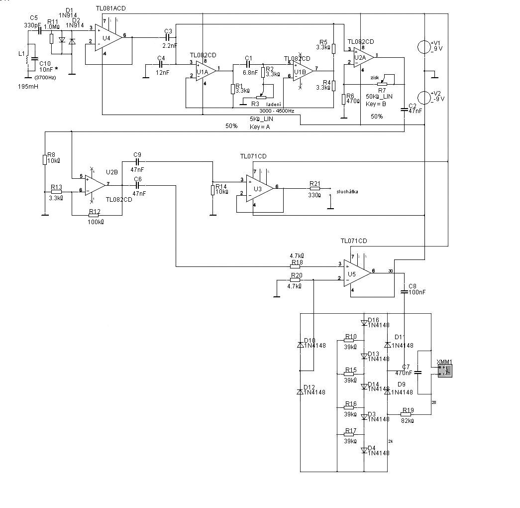

Tak se při testování přijímače v terénu vyskytl nepříjemný problém.
Funguje správně jenom, když se kovové skříňky přijímače dotýkám, signál je tak ve sluchátkách zhruba o třetinu silnější.
Podezříval jsem špatné ukostření, ale po různých úpravách se nic nezměnilo.
Střed baterií je spojen s "chassis" v místě sluchátkového konektoru a nikde jinde. Původně byla krabička ukostřena u vstupního konektoru.
Na desce je zemnící uzel také u výstupu.
Přehození přívodů cívky taky nemělo efekt.
Že by přijímací cívka o průměru 50cm potřebovala protiváhu?
Gyrátor_s.jpg- (102.83 KiB) Staženo 73 x
