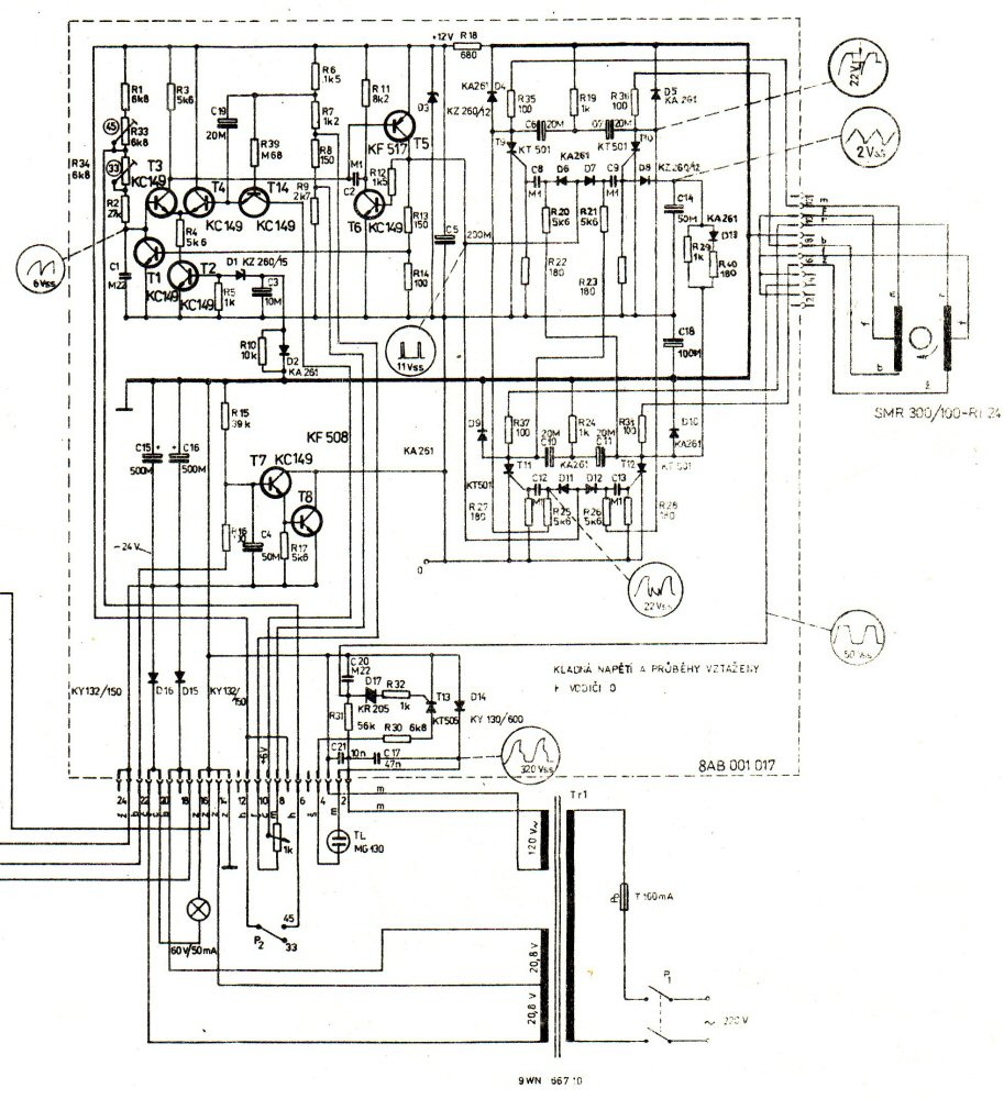

Problem je v tom, ze nastavim otacky na 33 a potom na 45 rovnakym postupom, ako ste doporucil, avsak po prepnuti spat na 33 su tie otacky rozhodene. Nemaju tie trimre vplyv jeden na druhy?
Kryst
Příspěvky: 6
Registrován: 28 úno 2010, 00:00
#32 Příspěvek od Kryst »
Ano trimry jsou na sobě závislé. Doporučoval jsem postup, který byl obvyklý i u jiných gramofonů. Ale možná si to už dobře nepamatuji je to víc než 25r.
Zkuste obrácený postup: Po přepnutí na 45 ot. seřizujte trimr R 34 a po přepnutí na 33 ot. - trimr R33.
Zase to ale neodpovídá popisu trimrů na schematě, a to se mi nezdá, že by tam byla chyba. Bohužel už nemám žádnou dokumentaci - na př. servisnávod.
Jisté je, že trimry jsou na sobě závislé !
Zajímalo by mě jestli se vám už ten talíř rozbíhá.

Dokumentace říká: Regulátor otáček do střední polohy. Přepnout na 45, trimrem R34 nastavit otáčky motoru 324, přepnout na 33, trimrem R33 nastavit otáčky motoru 240.

Ještě jednu věc bych rád uvedl do pořádku. Někde výše jsem reagoval na event.poruchu tranz. KF508. Napsal jsem, že je to stabilizátor napětí pro generátor kmitočtu. - Tak se mi to jevilo při zběžném pohledu na schema.
Ale mýlil jsem se. Jedná se o koncový tranz. spínače motoru. Pokud se hřeje nepomůže zvětšovat chlazení, ale naopak zjistit jestli je KF508 úpně otevřen, třeba tím předcházejícím tranz. Nebo KF508 nahradit jiným typem, který má menší satur. nap. v sepnutém stavu. Bude mít menší výkonovou ztrátu a nebude se hřát. O toto napětí na nedokonale sepnutém spínači je menší napájecí napětí motoru. Není sice důvod k obavám o nedostačující napájecí nap. mororu, ale přece.
Takže spínací tranz. KF508 by se neměl příliš hřát.

- gramo sa po polhodine prevadzky zacal chovat divne, KF508ka za znova zacala prehrievat, otacky isli k "zemi". Mechaniku som vylucil, po repase je ticha, pri odpojeni pohonu ide tanier rovnomerne s pozvolna klesajucimi otackami, co je prirodzene, kedze je bez pohonu. Takze pes bude asi zakopany niekde inde. Pri pohone, ked tanier alebo otacky maju klesajucu tendenciu, tak tlejivka na strobo pohasina.

Za KFko 508 je nejlepší náhradou už výše zmíněný BD135/137/139, s chladicím "U"čkem. Myslím si ale, že bude nějaká závada v motorku, protože pokud odchází koncový spínací trand, je to nejspíš výkonovým přetížením. Chce to vošklivoškopek a všecko změřit...

Je třeba se zaměřit na dostatečné otevření tohoto tranz. Nesmí příliš hřát i bez chladídího žebra. Pro kontrolu zkuste zkratovat emitor a kolektor toho KF508. Gramofon by měl běžet a otáčky by měly být stabilní. Motor ovšem nepůjde vypnout.

A co se rovnou zaměřit na budič toho koncáku? Jestli dává potřebný proud pro dokonalou saturaci nebo jestli jsou náběžné a spádové hrany dostatečně strmé, aby se tranzistor nezdržoval příliš dlouhou část periody v lineární části pracovní charky, na které se nejvíc hřeje? Protože jestli je to budičem a ten koncák se nesaturuje, bude tam do křemíkovýho nebe po chvíli práce odlítávat skoro všecko, co tam kdo použije... Teda s výjimkou "neprůstřelnejch CCCP typů" (П201, П206 a podobnejch) ...

Zkontroluj průběhy osciloskopem
