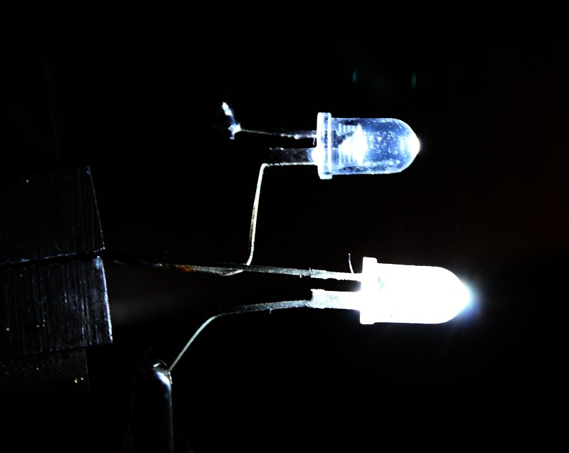

LED svietiaca do fialova znamená, že sa už vypálil luminofor, premieňajúci toto svetlo na biele. Účinnosť premeny sa zníži asi na 30% a menej. Porovnanie novej a vysvietenej po cca. 15.000hodinách je na obrázku.
Ledky sú zapojené v sérii a napájané prúdom 15mA.
(47.67 KiB) Staženo 67 x
