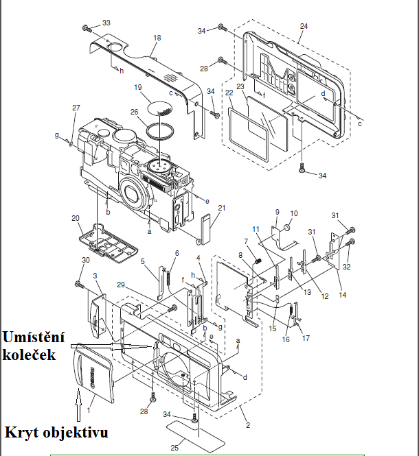

Dobrý den. Vlastním tento fotoaparát a již dávněji se mi na něm vyskytla závada způsobující špatné otevírání krytu objektivu, po jeho úplném otevření se vysune objektiv a zapne elektronika. Zpočátku to ještě nějak otevřít šlo i když se tam pod tím krytem něco příčilo až pak se tam něco seklo a nešlo to už vůbec. Včera jsem si konečně dodal odvahy a fotoaparát jsem otevřel (mé oči již nejsou tak ostré, proto tá obava z těch titěrných šroubečků a věciček uvnitř). S použitím dioptrických brýlí, stolní lampy se zvětšovacím 5 dioptrií sklem, hodinářskou lupou se mi podařilo foťák rozebrat až k inkriminovanému místu. Po vytažení krytu jsem zjistil, že tam je zařízení se dvěma ozubenými kolečky která zapadají každé jedno do ozubeného hřebene v krytu objektivu. Jedno kolečko bylo napůl prasknuté (rozsypané) druhé má již prasklinu a na hřídelce nedrželo. To co mělo pouze prasklinu nebyl problém kápnout do otvoru pro hřídelku sekundové lepidlo a nasadit, problém byl u toho rozsypaného. Průměr kolečka tak 2-3mm, ruce neohrabané, rozklepané nervozitou :roll: . Lepil jsem jej na dvakrát ale i tak se mi jej nepodařilo správně slepit a po složení nezapadá ozubení pastorku do ozubení hřebene přesně a tudíž drhne.
Nevíte někdo zda by se tyto kolečka daly někde ještě koupit? Neměl jsem je čím vyfotit proto přikládám pouze obrázek ze sevisního manuálu.

Sehnat takový konkrétní díl je asi dost nereálné, ale já jsem to již ve dvou případech u Canonu a Fuji Film vyřešil koupí vadných kusů za zcela mininální peníz. Nebylo to sice ihned, než se vhodná koupě naskytla, ale nakonec jsem se dočkal a opravy pak dopadly úspěšně.

To máš naprostou pravdu s tím náhradním dílem, já jsem napsal na různé inzertní stránky ale kolečka stále nemám. :cry:
