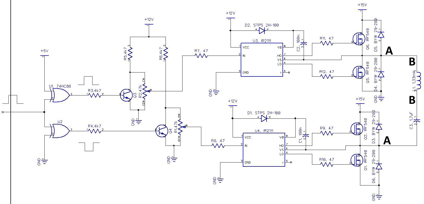

postavil jsem si H můstek s driverem IR2111, chodí dobře, ale není mi jasných pár věcí: Na výstupu můstku je sériový rezonanční obvod, na cívce jsem naměřil cca 700V (body B-B ve schématu).
Tranzistory jsou IRF540 vydrží 100V, v bodech A-A je cca 30V, což se mi laicky jeví dobře. Nevím ale, jestli se nemůže vyskytnout nějaká špička, která by tranzistory zničila.
Vybíral jsem tranzistory podle co nejnižšího RDSon.
Příliš se to nehřeje, 20s (jen pro potřebu měření) vydrží v pohodě bez chladiče při proudu 9A.
Zajímalo by mě, jaké tranzistory a ochranné diody by byly optimální?
Ještě dodám, že je to hnané signálem 4khz.
Jde mi o dlouhodobou spolehlivost.
