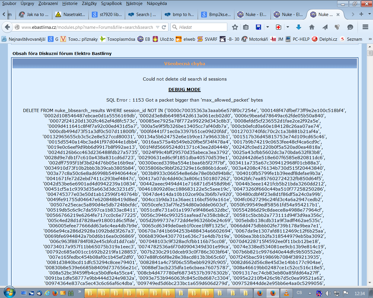

Mě to dnes dělá zase to,že nelze kouknout do "Zobrazit vaše příspěvky" ,"Zobrazit příspěvky bez odpovědí" ,"Zobrazit nové příspěvky od poslední návštěvy" :
(194 KiB) Staženo 317 x
