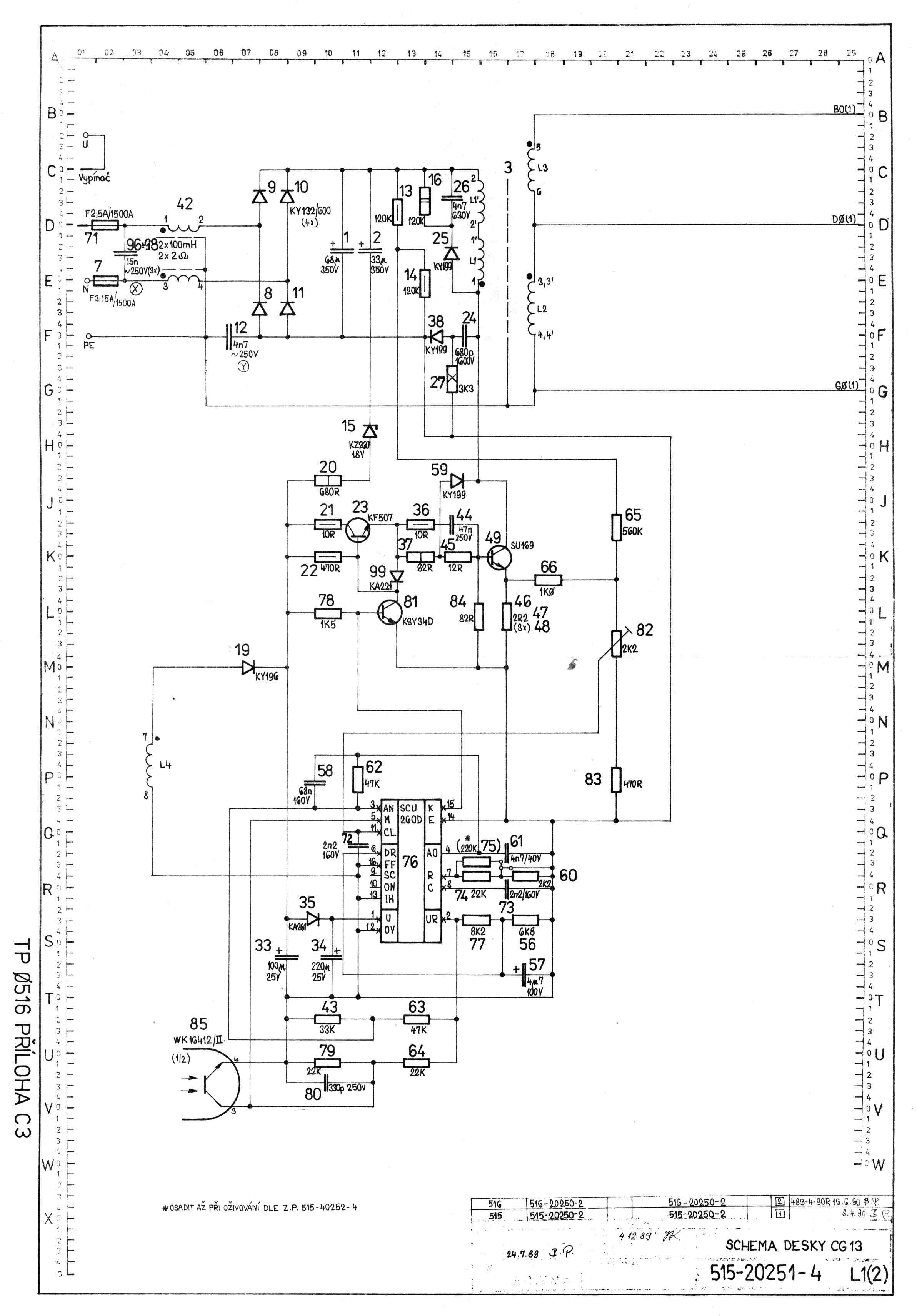

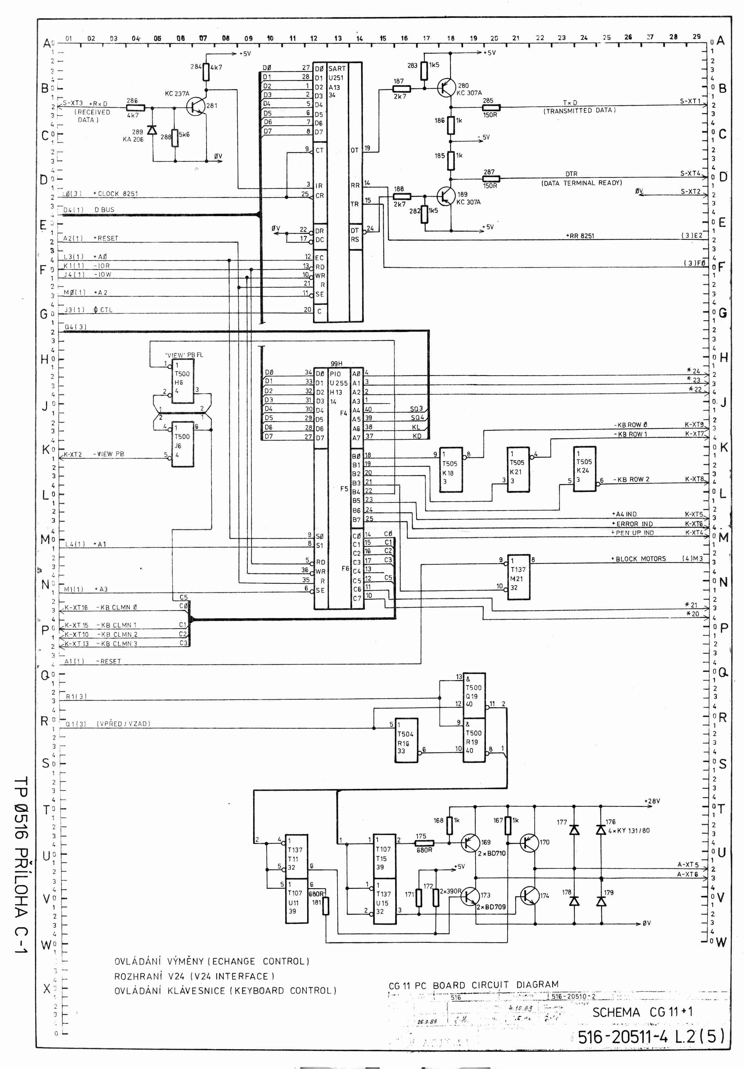

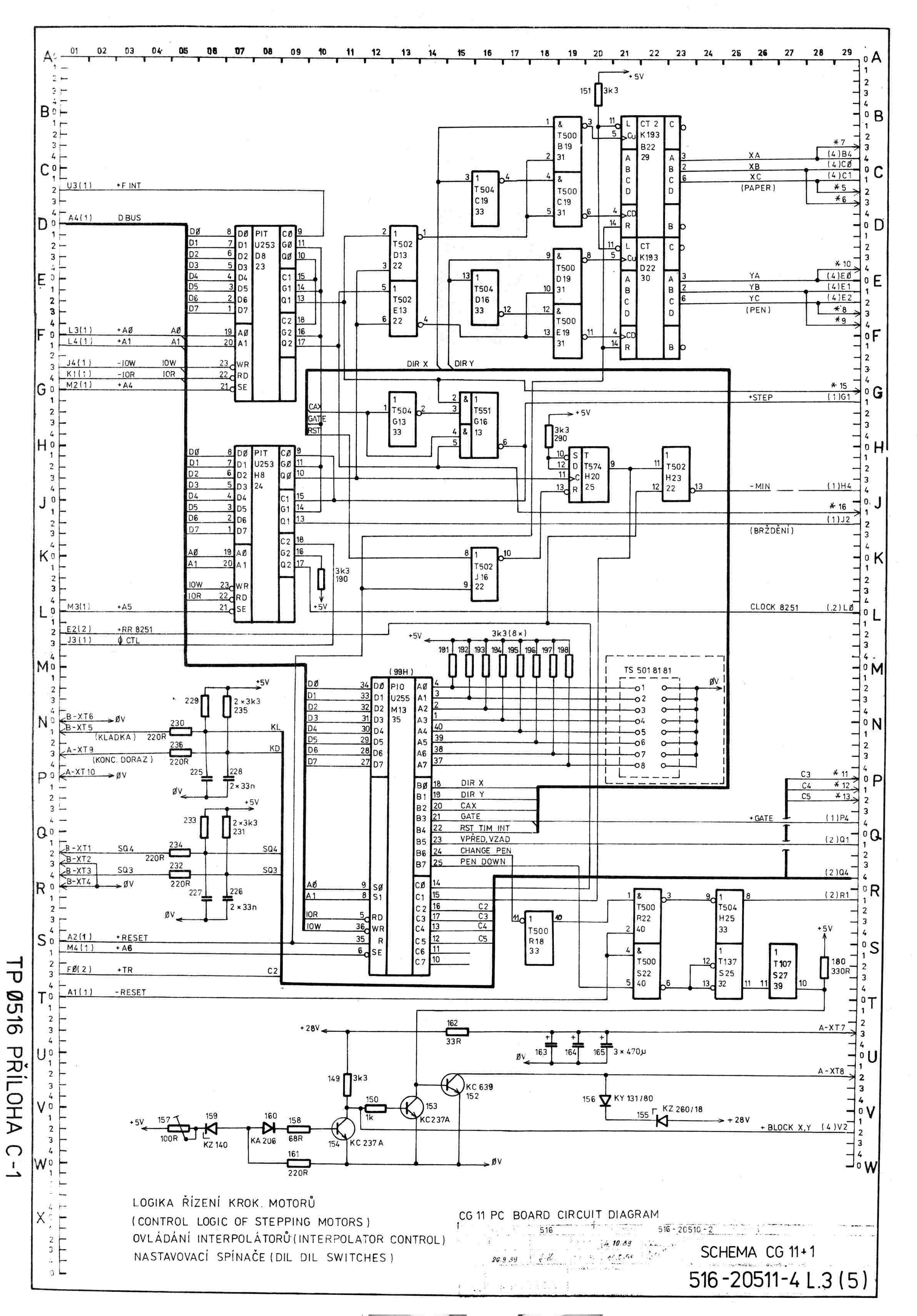

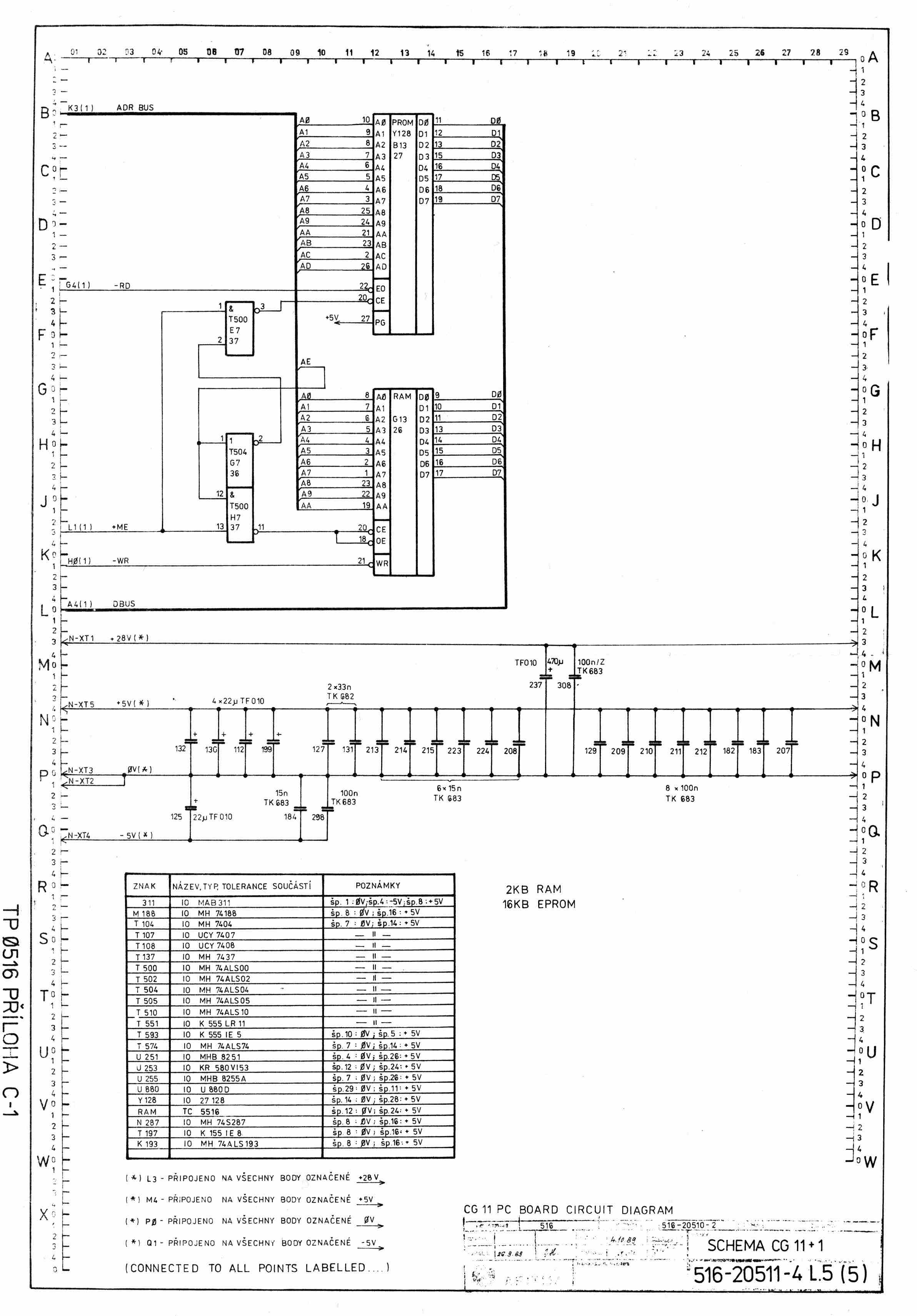

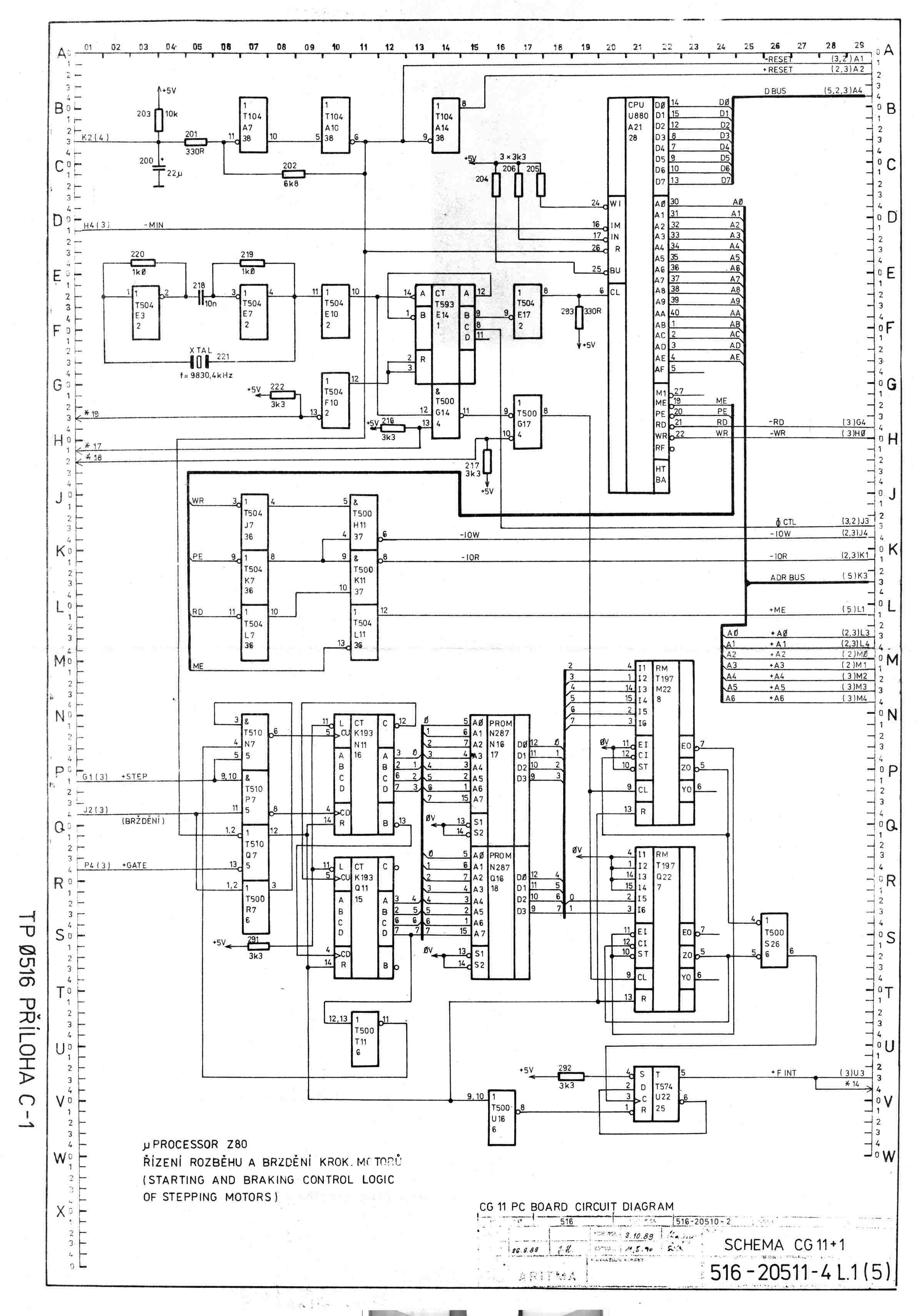

Spravuju teď Aritmu 516, kde mě zlobí krokování. Dělá to jeden driver.
Dám sem schemata, kdyby to někdo potřeboval.
danhard
Příspěvky: 6640
Bydliště: Jesenice u Prahy
#20 Příspěvek od danhard »

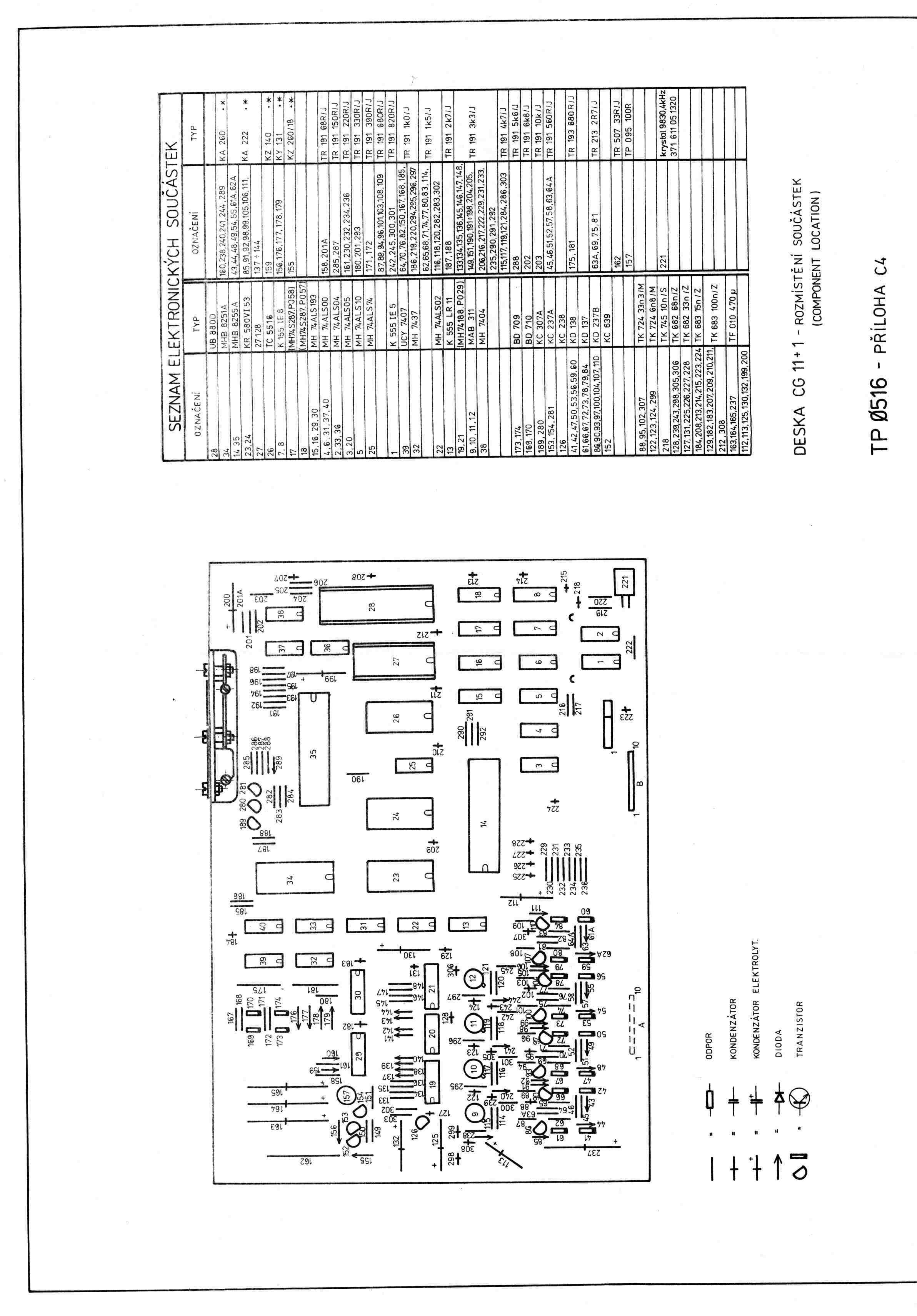

A ještě další.
danhard
Příspěvky: 6640
#21 Příspěvek od danhard »

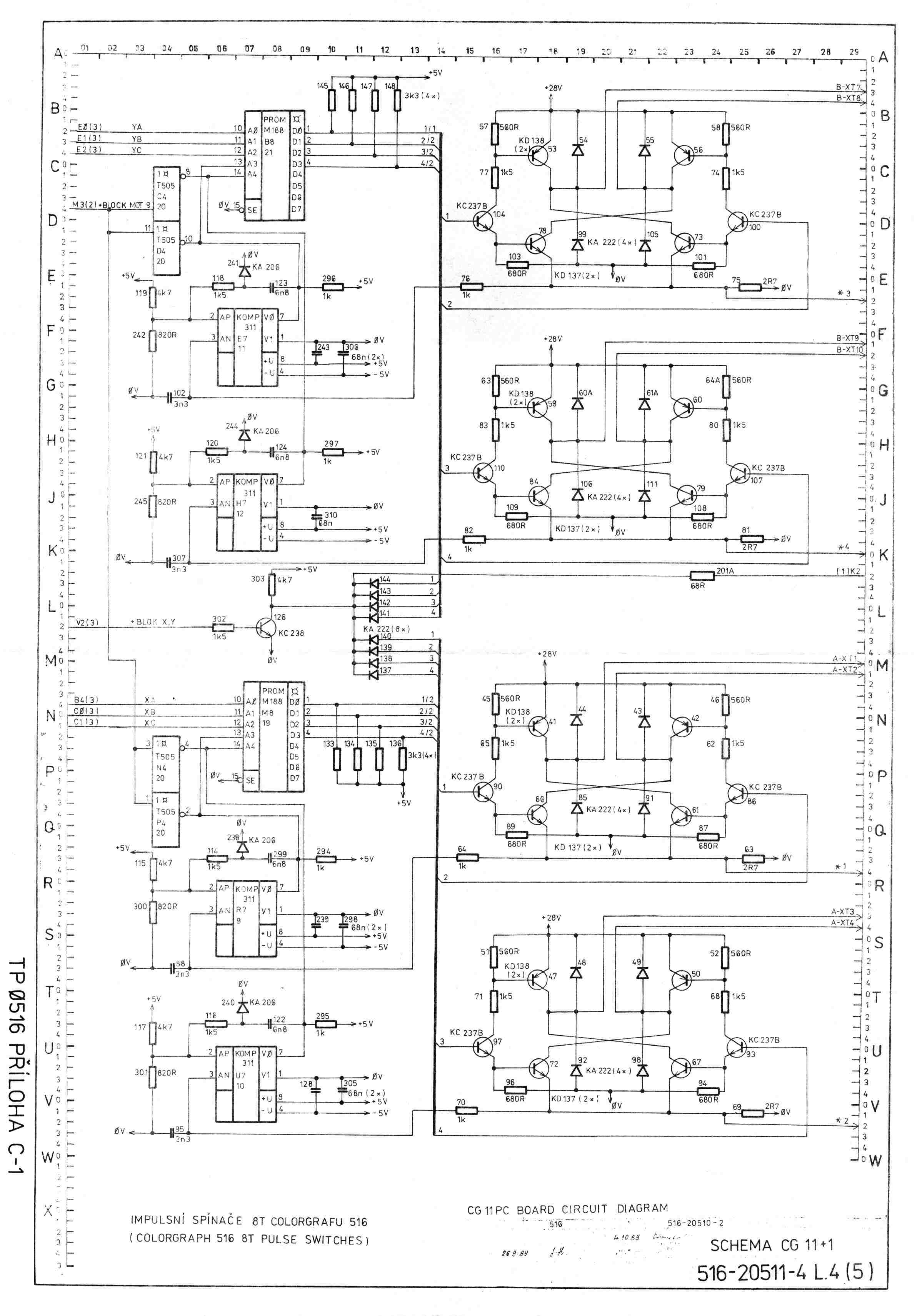

A ještě jeden.
