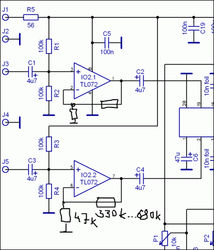

Ten tvoj korekčný predzosilňovač by som skúsil upraviť, aby mal väčší zisk ako cca 1.
Chce to preškrabať prepoje na vstupných oprákoch a zapojiť dva a dva odpory pre každý kanál.
UpravaZos.PNG- (28.18 KiB) Staženo 98 x
Výstupní úroveň z LMka to zesílí přibližně o 16 dB, tedy zesilovač zařazený za tím odevzdá při stejném vstupním napětí a stejných podmínkách 43x větší výkon (pochopitelně, není-li omezený dalšími parametry zapojení).
Přidané součástky jsou odlišené barevně a "nesmyslným" číslováním.
uprava_s_LM1036N.gif- (71.23 KiB) Staženo 156 x
To bych radši šel do toho jednoho předzesilovacího stupně, i bez LMka (a bez operáků, dávám přednost tranzistorům, kde se jen dá).
S tou fyziologickou regulací hlasitosti souhlasím, i bez dalších korekcí.
