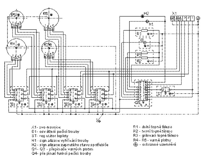

Sháním schema sporáku MORA 3370

Zdravím přispívající , hlavně znalce ohryzka . Měl by někdo k dispozici schema výše zmíněného stroje ? Můj dvorní automechanik je klidný , narozdíl od jeho ženy . "Nejde" trouba . Nejsem to já , ni kolega . Tipy na častou závadu jsou od praktiků , nikolivěk teoretiků , vítány . Děkuji .

schéma, sice nic moc kvalita, by mělo být tohle, ale myslím že se obejdeš i bez něj. Pokud nejde vůbec trouba tak nejspíš přepínač, někde upadlý drát popř. termostat, ničím jiným to být nemůže. Pokud jsou tedy přítomny všechny tři fáze v napájení.
(138.57 KiB) Staženo 35 x

Děkuji ti , každá info dobrá . Já tohle nedělám , ale tomu kdo pomáhá mně ... Doufám , že nebudu muset zvedat desku s plotnami . Ještě ani nevím , jak se sundává sklokeramika .
