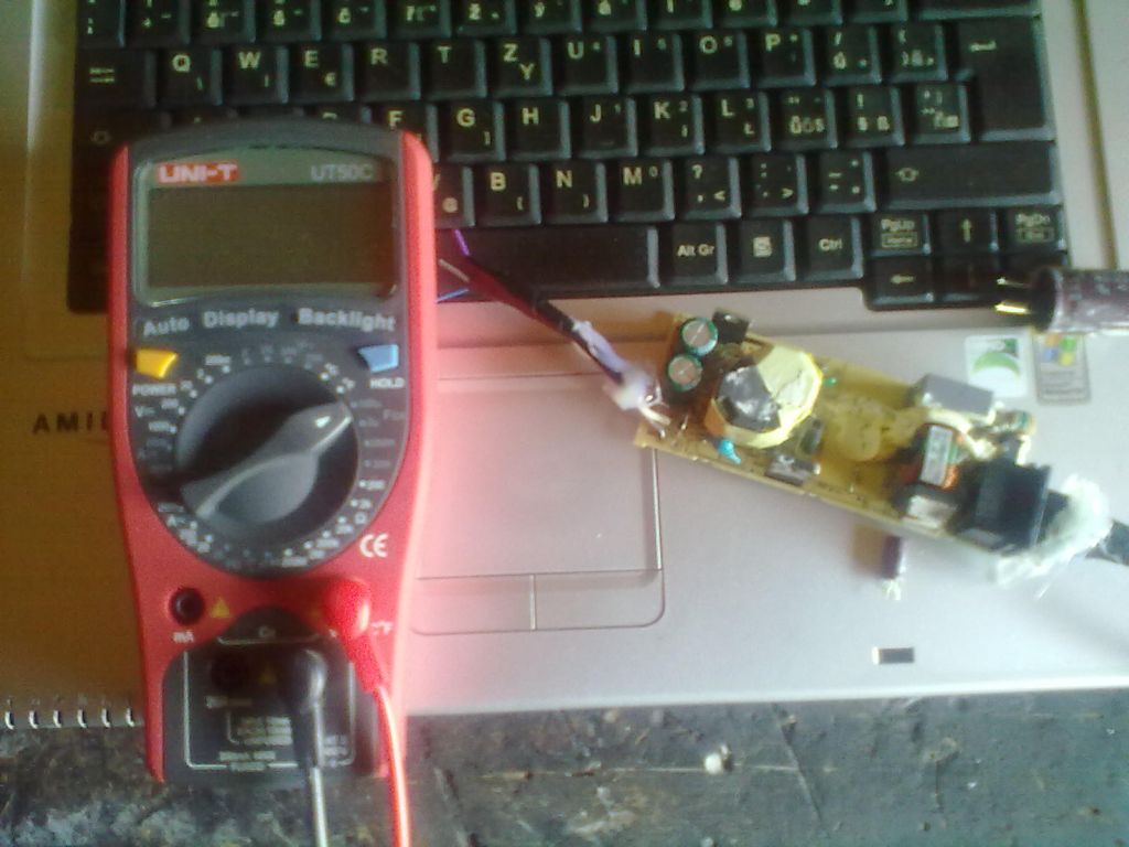

#5 Příspěvek od cirus »
ESR = – ekvivalentní sériový odpor součástí všech vnitřních odporů kondenzátoru měřený v ohmech jsem nikdy neměřil a na tom přístroji vidím jen prosté měření v ohmech - viz foto
Bambule - viz foto :) ... vyndaný je velký kondík (120 µF/400V), a malý u bambule (22µF/50V)
Co a jak mám změřit?
Dík

forbidden
Příspěvky: 9442
Bydliště: Brno (JN89GF)
#6 Příspěvek od forbidden »
ESR je ale, zvlášť u spínáků, velmi důležitý měřit. Řídící obvod může být i ten co vypadá jako tranzistor dole u trafa. Nebo zespodu nějaký SMDčko.
