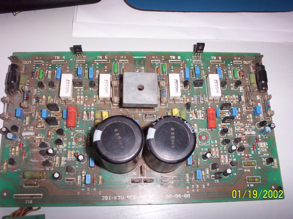

(270.93 KiB) Staženo 39 x

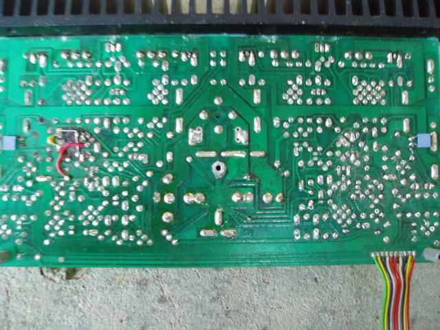

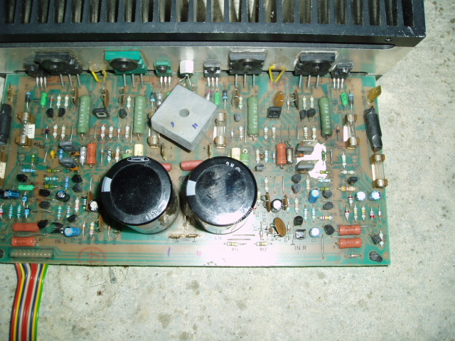

Zdravím,no on i ten fungující nejde,každopádně je závada u vstupu okolo FETů,za nimi to žije,něco jsem nafotil, KS4391 jsem sehnal,
(151.23 KiB) Staženo 32 x
(149.69 KiB) Staženo 32 x

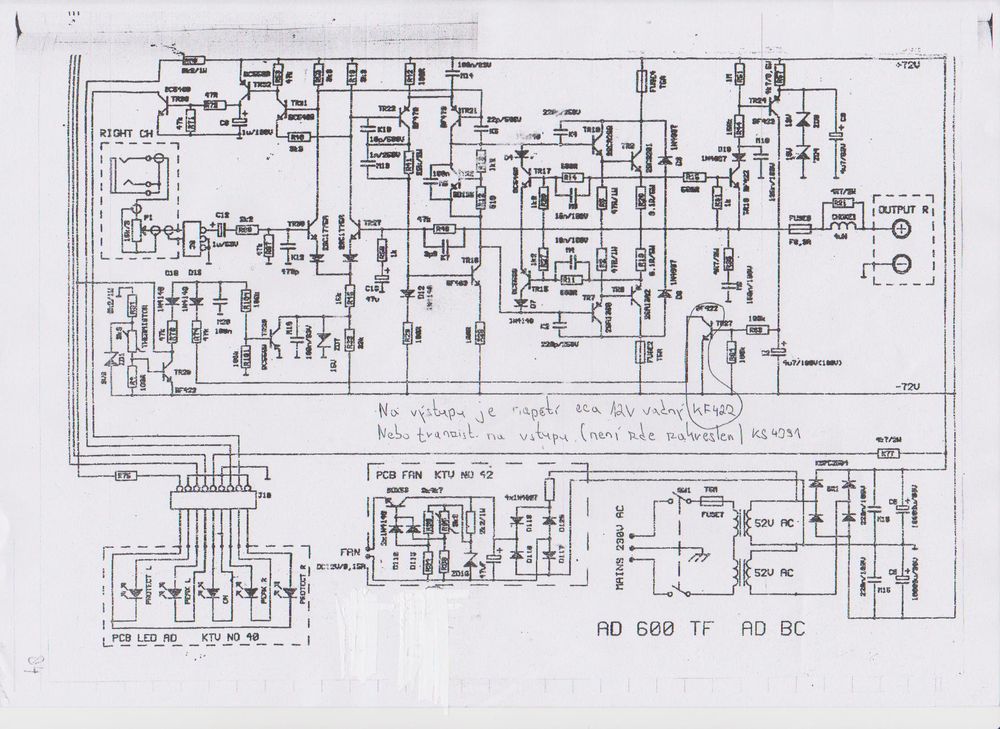

Tak jsem našel schéma kde ještě FETY nejsou. Navíc je ve schématu regulace chlazení a mám takový dojem že to schéma pasovalo také na první QSA600.
(144.44 KiB) Staženo 90 x

Je to jedna z prvních verzí, pozdější už neměly regulaci ventilátoru. Místo mutovacích KS43xx je tady vypínání proudu vstupní dif. dvojicí., jinak je to velmi podobné. Reference součástek se ale měnily snad 3x.

Tak jsem to nějak rozjel,pomocí horkého vzduchu a upraveného hasičáku CO2 zjistil teplotní závislosti polštářků,od 100p do 100n,vyměnil jsem je za styroflexy,mám podezření i na svod v desce,nechám to zahořet v provozu a uvidí se.Díky za zájem a schéma,
