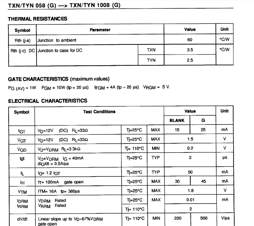

Stačí porovnat položku IGT neboli nejmenší garantovanej ovládací proud do řídicí elektrody a tzv "PŘÍDRŽNEJ PROUD" IL případně IH - to je minimální proud, kterým se jednou sepnutej spínací prvek ještě udrží otevřenej (až do ukončení půlvlny/komutace napětí). Nejvyšší povolenej proudy střední, špičkovej a podobně jsou důležitý pro celkovou zátěž, citlivost spínání a schopnost spínat malou zátěž ale určujou ty dřív uvedený parametry...
(115.82 KiB) Staženo 202 x

Tak jsem doma ještě našel KT 201/300 a ten má IGT-20.mA a IH taky 20.
TYN 208/G má 25.a 40. Myslíte,že by šel použít?

Ten KT použít půjde, protože má obě hodnoty menší než ten TYN - to znamená že KT sepneš menším ovládacím proudem a otevřenej ho udržíš menší zátěží. Pokud má KT zároveň aspoň stejnej trvalej/střední propustnej proud a zároveň shodný nebo vyšší napětí v závěrným směru jako ten TYN, můžeš KT použít jako náhradu. Myslím že KT201/300 by měl vyhovět i v tom závěrným napětí, TYN208 má podle datašitu závěr UR = 200V a KT201/300 podle čísla za lomítkem o 100V víc...
