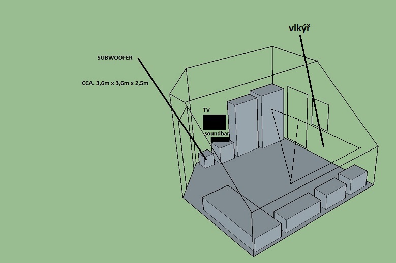

Nakresli pôdorys izby a rozmiestnenie reproduktorov pripadne objemnejsieho nabytku.

#5 Příspěvek od ondoubek »
Cca takto.

No moze byt problem aj v tom ze basy maju proste velku vlnovu dlzku. Uz sa mi stalo ze som mal domace kina na opravu kde som musel ist az uplne na opacny konec miestnosti aby som pocul basy.
Cize to nemusi byt porucha, ale jednoducho suhra nahod.
