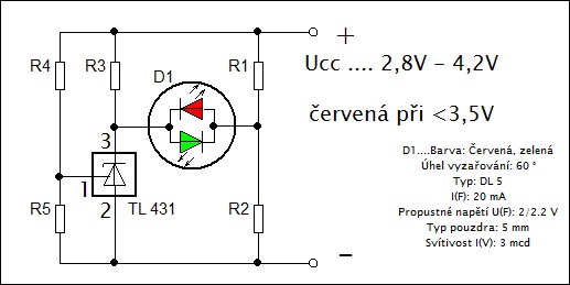

prosím o pomoc,
byl by někdo tak hodný a spočítal mi odpory v tomhle zapojení?
Dík

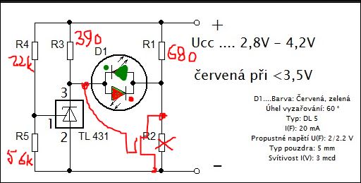

Možno, ...keby diódy naopak.
edit:
Fuj,...zapojenie,...
Edit2:
v poradí skús..
R1...atď ... 560R,...100R,..56R,...22k,...56k
Pri 4,2V to bude konzumovať okolo 90mA (R3 cca 0,5W)
Pod 3,5V to bude menej ako 10mA.
Pridaním jedného N-mos tranzistora by sa to dalo okresať na spotrebu pod 5mA v celom rozsahu.
Ak to má byť tester batérie, žaťaž (ľubovolnú) by som realizoval paralelným odporom.
Naposledy upravil(a) procesor dne 22 dub 2015, 06:47, celkem upraveno 1 x.
Příspěvky: 20886
#3 Příspěvek od BOBOBO »
Také bych odhadl , že to vzhledem k hysterezi nemůže v zadaném rozsahu fungovat .

Nefunguje to...
Takto by malo:

Dík,
já tohle zapojení našel na stránkách RC modelářů....
potřebuju signalizovat pokles napětí pod 3,5V u Li-Ion článku, tak jsem si říkal, že by to mohlo být dobrý...... a no vida, není :D

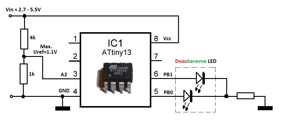

Je to asi zbytecne, ale uvazim-li, ze je zde jisty pozadavek na presnost vyhodnoceni a promenlivy rozsah napajeni, asi bych zvolil reseni pres MCU (ATTINY13). Obycejne obsahuje 10-bitovy A/D a pomerne kvalitni interni referencni zdroj ... tudiz vsechno co potrebujes. Nasledne bych zvolil take indikaci vice stavu ... LEDek, lepe vypovidajicich o stavu baterie. Ale to vse jenom kdybych si chtel zabastlit ... protoze jinak bych si TO asi koupil ...

... s tim MCU jsem mel na mysli asi neco takoveho ... mohlo by to byt maly i lehky jak pises, ale pokud si vystacis s tim modulem z eBaye, tak bych to vazne neresil, nevyplati se to!

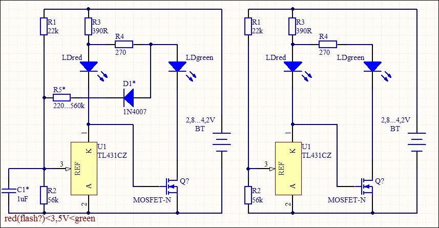

Toto by mohlo fungovať so spotrebou cca 2...4mA.
Tá blikajúca verzia by mohla mať nižšiu spotrebu pri U<3.5V
