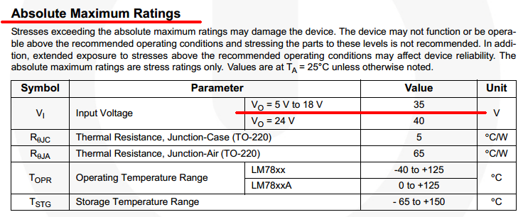

Nauč se trochu číst datasheety. Těch 40V platí pouze pro stabilizátor 7824 (7820), a je to MAXIMÁLNÍ napětí, které lze na vstup stabilizátoru přivést.
Pro 7805 - 7818 je max. vstupní napětí 35V.
Minimální vstupní napětí musí být minimálně o 2 - 3V vyšší než výstupní.
(71.3 KiB) Staženo 121 x
