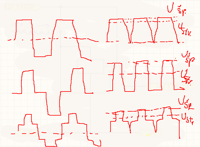

Pomovou diódového mostu odmeraj strednú hodnotu na DC rozsahu.
Pridaj na výstup mostu 50µF/450V elektrolyt a odmeraj špičkovú hodnotu (možno pridať ku kondenzátoru malú záťaž 100kΩ/2W na vyfiltrovanie parazitných prekmitov).
Pri obdĺžnikoch by nemala špička presiahnuť 350V (lepšie je pod 330V).
Ak je špičková hodnota blízka strednej je to "plný obdĺžnik". Je lepšie ak obidve hodnoty sú menšie ako 250V.
S trueRMS merákom by sa malo pomerať do 250Vef. Pre istotu by som si odmeral aj špičkovú.
Názornejšie na škice

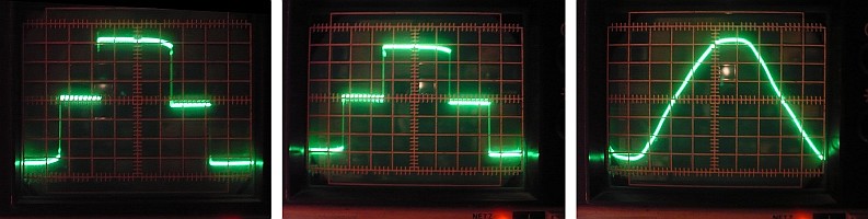

Tak som premeral tie moje meniče. Vľavo je SOLID 150W, v strede HQ 300W a napravo bez meniča. Meral som to cez 9V trafo. Mostík sa mi nechcelo vyrábať z dôvodu nedostatku miesta na pracovnom stole.
Ten SOLID 150W je zvláštny tým, že keď je v ňom niečo pripojené a pripojím ho zapnutý na 12V, začne pískať že je preťažený. Musí byť vypnutý spínačom, zapojené napájanie, a potom až zapnúť spínač na ňom. Tiež má zvláštny pomalší nábeh (video). 300W HQ po zapnutí chvíľu mlčí, a potom hneď naskočí naplno.
