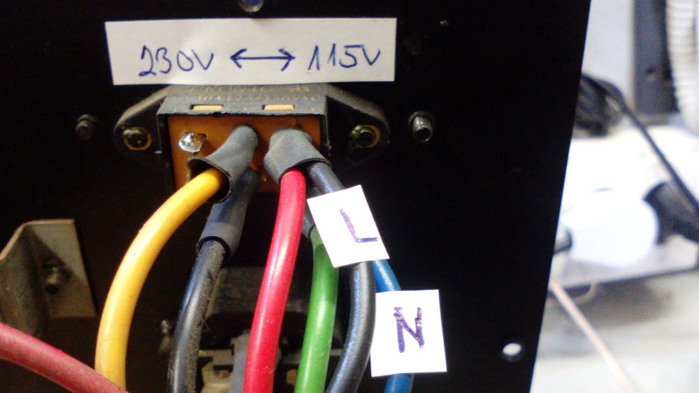

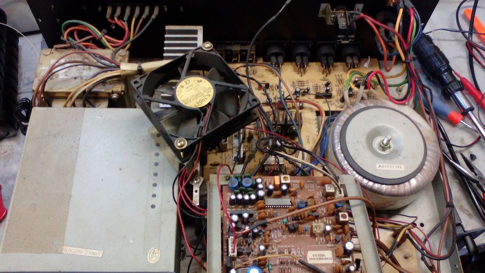

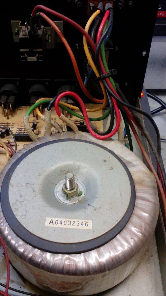

#20 Příspěvek od ZVUK2000 »
Jinak tady máš ten TOROID zapojen v ústředně.
Podle přepínače jde poznat že opravdu černý a žlutý je spojen tak jak jsem psal výše.
(118.38 KiB) Staženo 61 x
