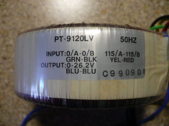

Dobrý den,
Dostal se mi pod ruku jeden toroid, ale z toho štítku jsem nějaký zmatený. Pod označením PT-9120LV jsem ani nic nenašel. Tak třeba někdo bude vědět, co je to zač.
K zapojení:
dráty GRN-BLK spojit a na YEL a RED potom přivedu 230V.
Výstup bude na BLU.
Jest tak??
Takže teď už jenom zjistit parametry.
(122.47 KiB) Staženo 69 x

Řekl bych, že to má dvě vinutí, A a B. Obě na 115 V. Asi bych to zapojil, jak píšeš. Ale je taky možný, že se to bude muset zapojit jako konec A na začátek B. Každopádně by pomohlo změřit indukčnost, správně zapojený vinutí v sérii musí mít několikanásobek obou samostatných.

Jinak začátky vinutí by mohly být ty údaje INPUT 0/A, a 0/B.

To označení PT-9120LV je označení výrobce kde má být toroid zabudován. A ten toroid je ze 100V ústředny SA9120 (100V/120W).

To je výkon ústředny na výstupu 100V. To trafo má něco víc jak 120W/26,2V. A myslím že na 230V se mají spojit žlutý a černý.

U těch toroidů 2x115V se většinou pro 230V spojují prostřední vývody a krajní jsou 230V.

Takže spojení 115 a 115 do série pro napájení 230V
Výkon 120W max 180W.
Takže těch 120W můžu pro ten toroid brát jako kdyby to byl údaj na štítku.
Z toho plyne:
Toroid, prim. 2*115V, sec. 26,2V/4,6A.
Jest tak, ne?[/b]

To schéma nepotřebuješ. Na schématu by bylo akorát zapojení přepínače 115/230V bez označení barev vodičů. Jo a ty nuly znamenají začátky vinutí.

To nemáš baterku, žárovku a kus drátu, abys "prozvonil" kterej drát patří ke kterýmu = jestli jsou to vývody stejný cívky, když už to neumíš změřit ohmmetrem (nebo ho nemáš)?
A než to naženeš natvrdo na 230V, tak to pro jistotu připoj přes nějakou slabší žárovku, 40 - 60W (samozřejmě 230V) - a změř napětí na primáru i na sekundáru. Pokud budeš mít správně spojený ty dva primáry, musí sekundární napětí i s tou k primáru připojenou žárovkou odpovídat svou velikostí převodnímu poměru trafa (230 : 26) - pokud bude napětí menší, skoro jistě to bude znamenat špatně spojený primární vinutí...

dal bych ruku do ohně že se musí spojit žlutý a černý

Důvěřuj, ale prověřuj. Už se mi to stalo, že někdo ve výrobě nastrčil ty barevný bužírky na jedno vinutí obráceně a při spojení podle štítku šly špulky "proti sobě" = v podstatě do zkratu.

Takže zapojení bude:
Kód: Vybrat vše
|°     |_______|°      |
GRN    YEL    BLK      RED
Kde GRN a RED = 230V. :?:
Jinak ještě před 230V to půjde na 24V trafo. A tam se bude měřit.
