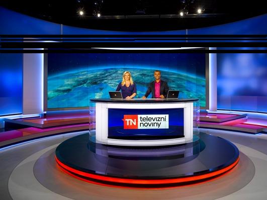

Čáry samozřejmě zůstaly.škoda,že nemohu dát lepší foto.Aspon jsem v malování udělal jak to ve skutečnosti vypadá.že ten horní pruh (viz.foto)
není vcelku,ale třeba jeden řádek je vždy normální.viz. příloha
Zkoušel jsem za chodu hýbat s flexy od panelu ,ale beze změny.

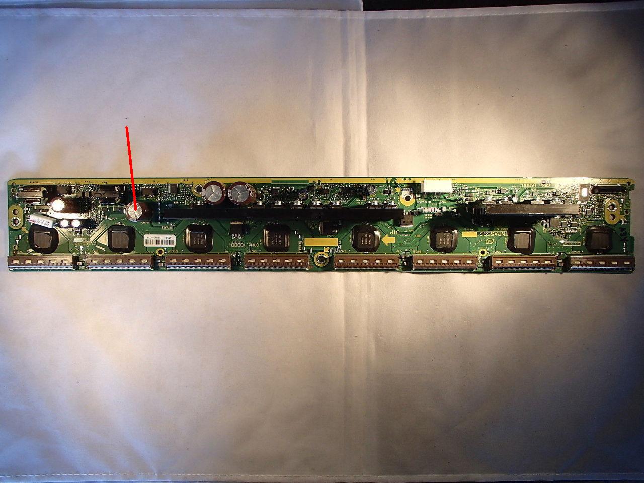

ovšem já zde nemám hodnotu 120uF/220V.... byla by chyba tam dát 100uf?
$_57.JPG- (155.12 KiB) Staženo 105 x
zeptám se jen : ,,nepomohlo by přepájení těch konektorů pro flexy od panelu
na SN boardu?
ale za chodu ,když zatlačím na konektor tak čáry nezmizí (jen v určité úrovni se na obraze ukáže jako rušení.nevím jak to lépe popsat.Ale to asi nebude tak jednoduché
NA e-bay jsem tuto desku viděl za 350kč
