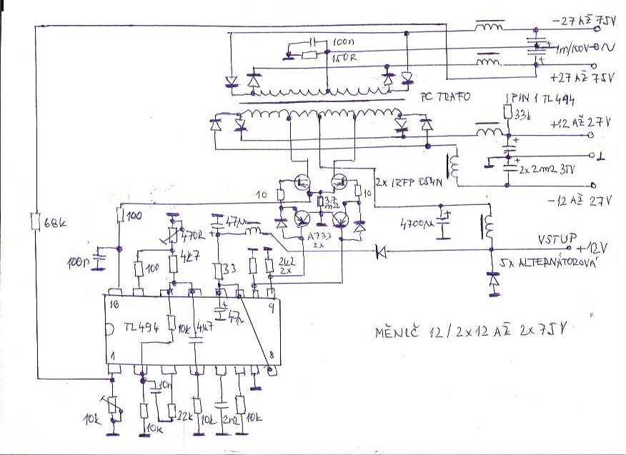

Když chceš takový zdroj používat jen na jednu větev, musíš ostatní zpětné vazby odpojit a ponechat vazbu pouze na větvi, kterou hodláš používat, pak se napětí měnit nebude.
Je to stejné jako tady, vybrat větev, kterou budeš používat a druhou vazbu nechat odpojenou, jinak se napětí vzájemně ovlivňují. ( vazba 33k a 68k )
