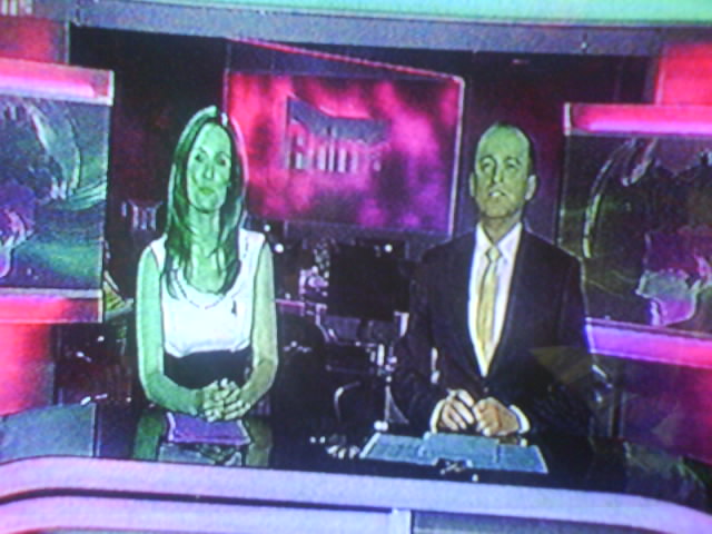

21SRF20ST je to nento typ.Prepáčte že sa ozývam tak neskoro......
V prilohe foto.

#32 Příspěvek od KUBO »
Vadný pozistor.

#33 Příspěvek od hazi »
Jo,vadná demagnetizace.

#34 Příspěvek od masar »
Ty fotky jsou jedna hezčí než druhá.
Přidávám se: pozistor. :wink:

#35 Příspěvek od adam164 »
Omlouvam se za kvalitu fotek, ale robil som ich mobilom. Kde nájdem ten pozistor, žeby som ho vymenil za nový........
