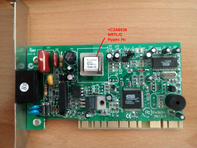

Předpokládám, že tohle je ono. Teď ještě najít dalšího bratříčka... Případně dá se nějak využít aspoň to jedno? Řekněme poslat to ven mono z přehrávače, trafo hodit do levého kanálu a za trafem to rozdvojit do zesilovače do levého i pravého?
A jak to zapojit? Trafo jsem ještě nikdy nezapojoval

Zapoj si na skusku len jeden kanal. Jeden reprak staci na zistenie, ci to funguje alebo nie.

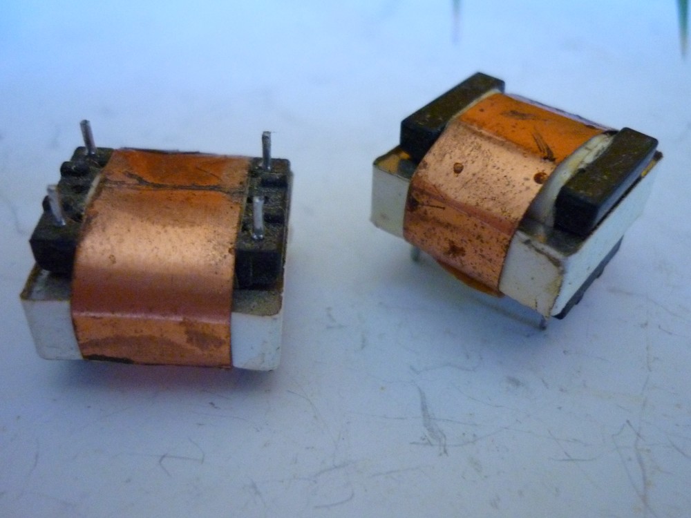

Dělám to tak, že trafo dám na vstup každého zesilovače, do zpětné vazby dám druhé, zapojené jen jako cívku bass enhanceru a je z toho subwoofer.
Cívka ve zpětné vazbě je zapojená na kostru a měděným páskem kolem trafa je stínící závit nakrátko a také ukostřen, aby cívka nechytala brum třeba od pájky, nebo v případě plechového transformátorového zdroje brum od síťového trafa. ( u spínaného zdroje brum nevzniká, tak stínící komůrku mít nemusí)
Křížovým zapojením vstupních vinutí je ze dvou zesilovačů můstek.
Při vytahování trafa z desky dej pozor, ať neutrhneš vývody, mě se osvědčilo hromadné vyletovávání z desek švajcem ( nedochází k přehřátí součástek a všechny z desky vypadnou)
stínící pásek kolem trafa aby to nechytalo brum
(114.05 KiB) Staženo 72 x

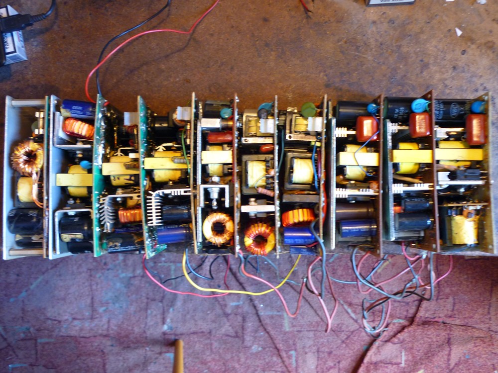

Cena u výrobků je závislá od množství vyrobených kusů a počtu lidí, kteří je kupují. PC zdrojů a počítačů je hodně, proto jsou levné / použité jsou zdarma / speciální zdroj ( i když velmi podobný, speciální ) stojí třeba 3000.
Proto do zesilovače dám deset upravených zdrojů z PC z ekodvora zdarma, oproti trafu z transformátorových plechů odpovídajícího výkonu je nižší hmotnost ( řádově o desítky kilogramů ) a pořizovací náklady na zdroj = téměř 0.
Takto upravený zdroj vznikne z dvaceti 300W PC zdrojů ze sběrného dvora, je jich deset v sérii, každý má 22V a 500W, zdvojené transformátory, pro subwoofer je dostatečný, při poruše některého z nich to na zesilovač nemá vliv a hraje to dál.
Zesilovač je v můstku, napájený pouze dvouvodičově, zdroj střed nemá.
Zdroj se zdvojenými transformátory 44 až 220V ss
(226.44 KiB) Staženo 74 x
