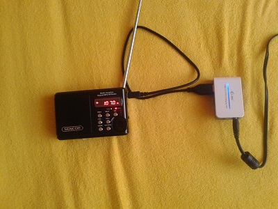

Mám tohle malé rádio, celkem spokojenost. Je napájeno vnitřní lionkou, která se musí občas dobíjet přes USB. Při dobíjení je ale rádio blokováno. Já bych potřeboval, aby to hrálo i při dobíjení. Jak na to?
Je možnost je vyvést dráty přímo od baterky a připojit zdroj cca 3,8V, ale to si nechávám jako poslední řešení.

To rádio lze používat i během nabíjení. Já ty rádijka mám 2.
Musiš ale použít nabíječku, který dává kolem 1A při 5V a ručně to rádio přepnout do FM tlačítkem MODE. A během nabíjení můžeš muzicírovat..
Návod k tomuto rádiu je velice diletantský.
nezmiňuje se například o tom, že rádio se po připojení k PC chová jako externí zvuková karta (USB reproduktor) - na displeji svítí "PC". Hodí se to například u notebooku. Dlouhým podržením tlačítek PLAY a PAUSE jde nastavit buď režim přehrávání, nebo ekvalizér. Vlastní ekvalizér je ale mizerné kvality a jen hnidopich pozná rozdíl.

Dík. Trochu jsem s tím bojoval, v režimu nabíjení radio odmítalo reagovat na tlačítko mode, pak najednou jo, pak zas ne...zatím jsem nezjistil proč, ale po pár pokusech se to daří přepnout.
Nicméně nedaří se to v režimu přehrávání z USB. Rád bych nahrál na USB delší smyčku, složenou ze záznamu rádia a domácích zvuků ( hovor, nádobí a tak) a nechal to běžet v nepřítomnosti na odrazení zlodějů.

I když toho Sencora mám taky, tak jsem jej nepoužíval delší dobu z nabíječkou. Častěji jej používám k notebooku, když mi vestavěné reproduktory nestačí a velké repro s sebou nemám. A nevím, zda by Ti dokázal fungovat nepřetržitě 14- dní bez nějakýho záseku. A nabíječku tak dlouho bez dozoru taky ne..
Co máš za nabíječku? - zkus používat tu, která má jen zapojeny napájecí piny, ne D+ a D-.
