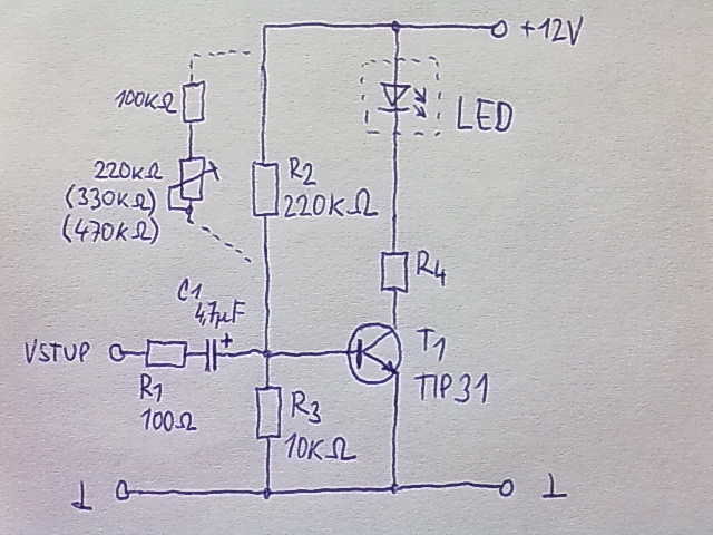

Myslím, že by šlo původní zapojeni jen doupravit.[/img]
S odporem R2 bude možná potřeba trošku poexperimentovat, případně zapojit naznačenou kombinaci odporu a trimru a jím nastavit pracovní bod tak, aby diody bez vstupního signálu ještě nesvítily.
R4 se použije v případě zapojení samotných LED. V případě LED pásku se vynechá.
(37.4 KiB) Staženo 64 x
forbidden
Příspěvky: 9442
Bydliště: Brno (JN89GF)
#30 Příspěvek od forbidden »
