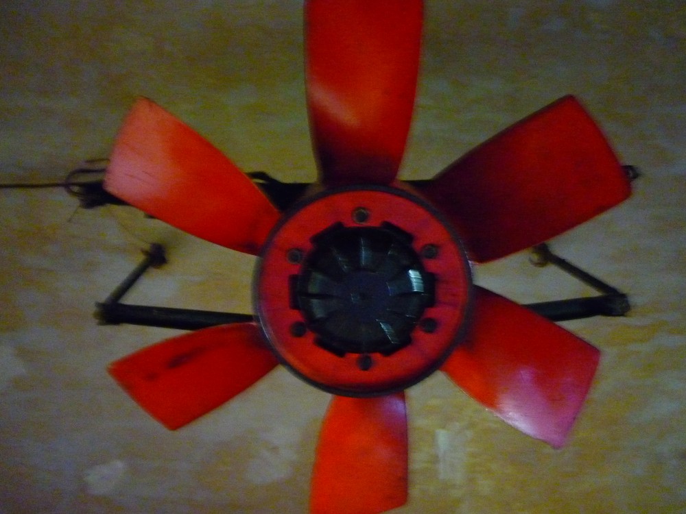

90W motor by se přes 3µ už pohnout měl, tento větrák má 370W a přes 10µ se točí.
(140.16 KiB) Staženo 116 x

Tak po zapojení celkem 3,76µ už se i točí,ale bude to chtít minimálně ještě 1-2µ a budu spokojenej
kadett
Příspěvky: 32
Registrován: 11 zář 2014, 00:00
#27 Příspěvek od kadett »
Už se to točí poloviční rychlostí. Spotřeba 30W. Ještě se zeptám,co se stane,dkyž nakombinuju kondiky na 630 a 250V?

#30 Příspěvek od kadett »
jen tak pro info,momentálně tam mám 7,47µ. Jak shoří,tak tak dám ty na 275V. Spotřeba je teď 35W a fouká ta jak jsem potřeboval
