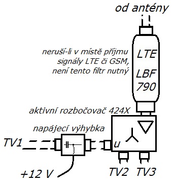

Asi ty parametry od různých výrobců budou srovnatelné, ale skutečně odolný aktivní rozbočovač i v podmínkách s velmi rozdílnou úrovní přijímaných signálů je 424X, u tebe samozřejmě v provedení neprůchozím pro napájení, protože před něj už se žádný další zesilovač dávat nebude. Má jen jeden výstup, do kterého se výhybkou přivede +9 až +12 V. V pestrých příjmových podmínkách Podkrkonoší se mi osvědčily (používám různé, nejčastěji 447X, 424X, občas 423X nebo čtyřnásobný 450X).
Připojení na F-konektory je dlouhodobě stabilní, proto je mám nejradši. Navíc vstup umožňuje našroubovat přímo některé filtry LTE, ukázalo se, že účinnost filtru Fagor (viz dále) je dostatečná i na kanálu 60, a ten je k pásmu LTE proklatě blízko.
Napájecí výhybku můžeš vrazit do kabelu kdekoli, nejjednodušší je to asi už od vstupu televize pomocí zdroje s výhybkou přímo v konektoru - ten ani nemusíš objednávat, když obrazíš dvě tři prodejny elektro, určitě ho někde budou mít.
Abys nemusel hned také objednávat filtr LTE:
anténu připoj přímo do televize (klidně i bez zesilovače), zapni si na televizi manuální vyhledávání podle kanálů a hledej signál na kanálech 61 až 69. Jestli ti bargraf na některém z nich ukáže signál silnější, než na těch televizních, znamená to, že máš někde v blízkosti přístupový bod sítě LTE, a ten bude rušit. Teprve v tom případě objednej a na vstup toho aktivního rozbočovače našroubuj filtr LBF 790, případně, pokud skutečně nepočítáš s příjmem K60 z Černé hory, klidně vezmi filtr LBF 766, ten potlačí LTE i mobilní sítě ještě účinněji.
Nakonec by to u tebe mohlo být zapojené takto...

Tak jsem koupil ten aktivní rozbočovač a pomohlo to. Kanály jdou všechny stabilně a nic nekostičkuje.Děkuji za radu
