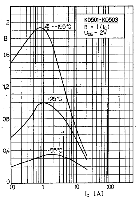

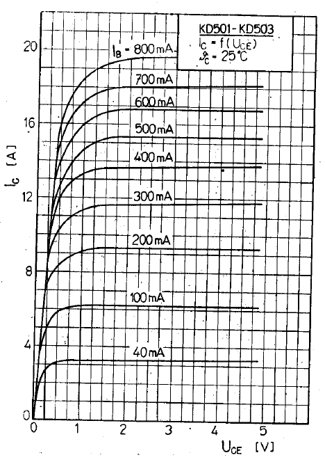

danhard
Příspěvky: 6651
Bydliště: Jesenice u Prahy
#14 Příspěvek od danhard »
U KD503 to tak strašné není, při 10A spadne beta asi na polovic proti 1A .
To taková 2N3055, to je ten správnej hnůj :D
(20.68 KiB) Staženo 99 x
(17.31 KiB) Staženo 109 x
