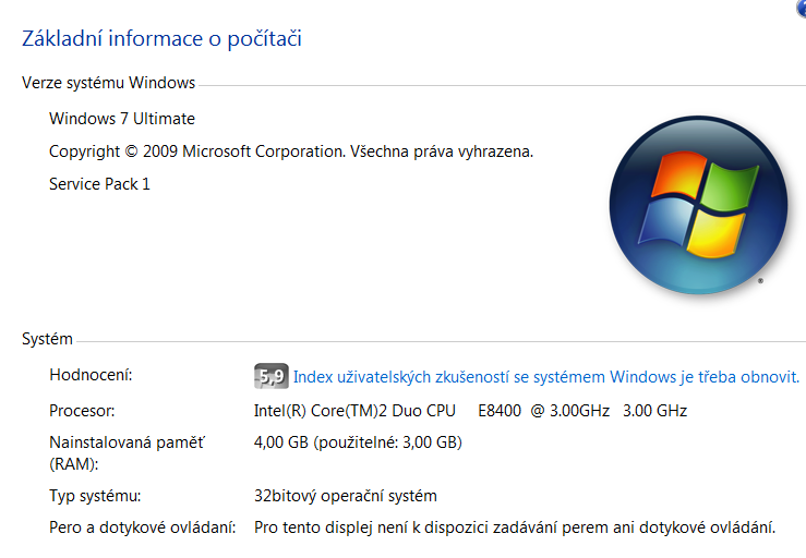

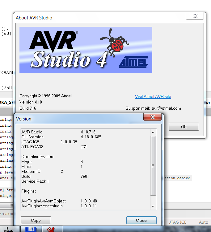

Ahoj, ve 32-bit Windows 7 jsem nainstaloval AVR Studio 4.18 + Service Pack 3. Nainstaloval jsem i WinAVR 20100110.
Při pokusu o kompilaci dostávám následující chybové hlášení.
Nejspíš je nějaký problém s tím WinAVR 20100110.
(92.59 KiB) Staženo 130 x

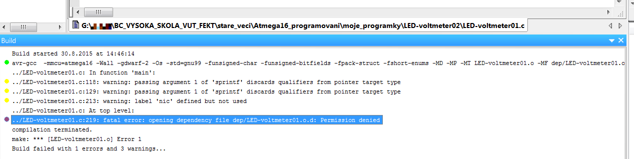

Při pokusu o zkompilování dostanu tohle chybové hlášení.
Kód: Vybrat vše
Build started 30.8.2015 at 14:46:14
avr-gcc  -mmcu=atmega16 -Wall -gdwarf-2 -Os -std=gnu99 -funsigned-char -funsigned-bitfields -fpack-struct -fshort-enums -MD -MP -MT LED-voltmeter01.o -MF dep/LED-voltmeter01.o.d  -c  ../LED-voltmeter01.c
../LED-voltmeter01.c: In function 'main':
../LED-voltmeter01.c:118: warning: passing argument 1 of 'sprintf' discards qualifiers from pointer target type
../LED-voltmeter01.c:129: warning: passing argument 1 of 'sprintf' discards qualifiers from pointer target type
../LED-voltmeter01.c:213: warning: label 'nic' defined but not used
../LED-voltmeter01.c: At top level:
../LED-voltmeter01.c:219: fatal error: opening dependency file dep/LED-voltmeter01.o.d: Permission denied
compilation terminated.
make: *** [LED-voltmeter01.o] Error 1
Build failed with 1 errors and 3 warnings...

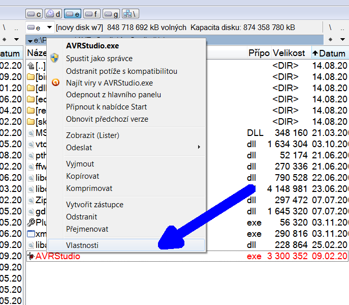

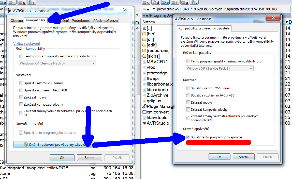

Vzhledem k tomu, že nešlo ani uložit projekt (psalo to něco jako Project for read only) tak jsem trochu zapátral a zdá se, že pomůže, když se ve vlastnostech AVR Studia zaškrtne volba Spustit tento program jako správce.
(155.5 KiB) Staženo 157 x
(62.13 KiB) Staženo 138 x
