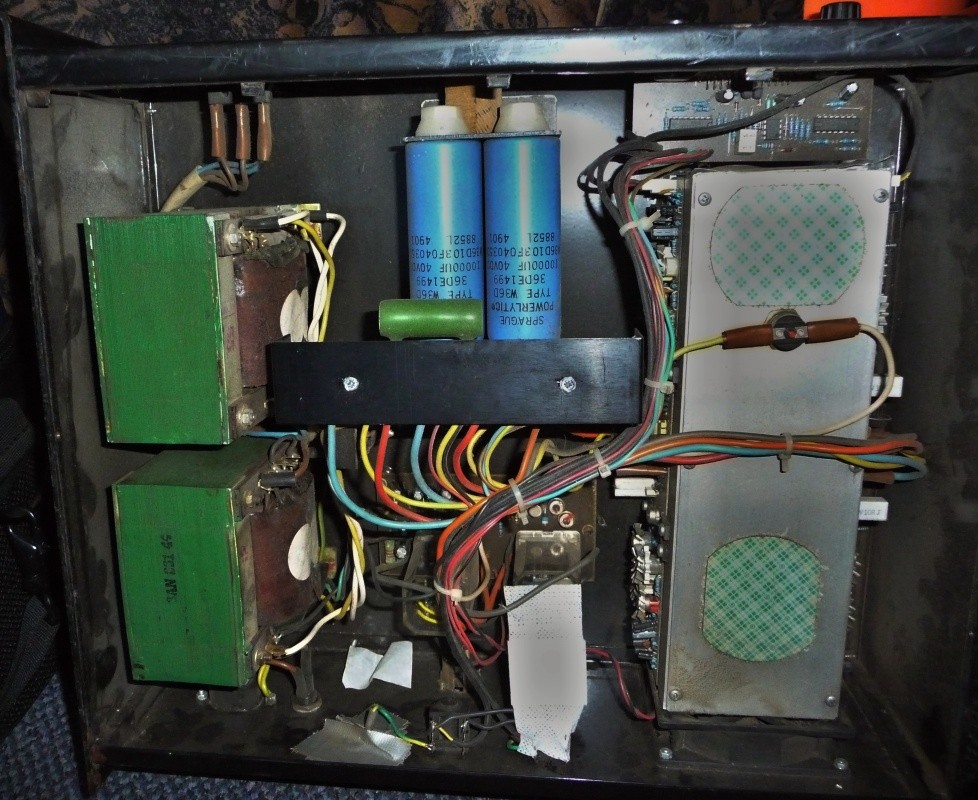

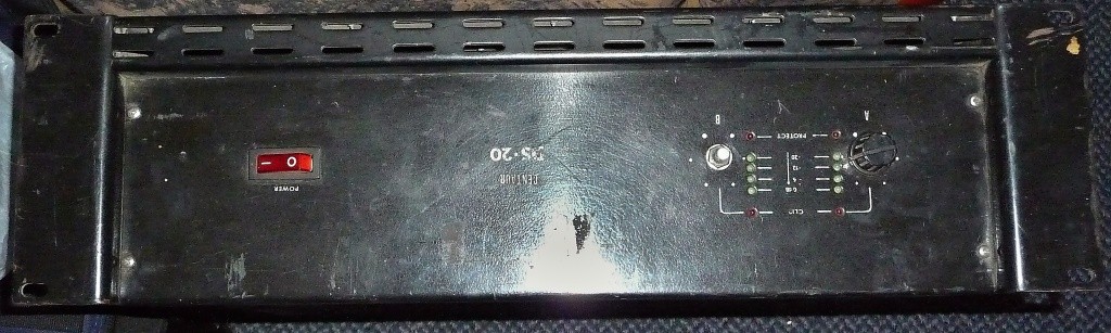

zdravím, máte někdo ponětí o tomto zesilovači? Je to konec 2x 400W do 4 ohmů takového cosi jako "garážové" rádoby "kvalitní"? Potřeboval bych k tomu schémátko. Zesilovač jako takový funguje, problém je s odpojovači reproduktorů. Připadám si jako že jsem v životě nikdy nic neopravil! Odpojovače se nesepnou! Na výstupech je vše jak má být a nevidím důvod, proč nepřijde impulz pro sepnutí relátek. Je to taková bastl konstrukce. Už jen z principu bych to chtěl opravit. Odpojovače se dají sice koupit jako hotové, tak jako stavebnice, ale relátka jsou jen na 10A, a tak bych to musel "dobastlit" a to se mi opravdu moc nechce. Moc by mi pomohlo a předem děkuji za info. Na desce odpojovačů je podle mě všechno OK.

No to je právě v co sem doufal, že někdo bude mít schéma a že tu "bastlírnu" nebudu muset dešifrovat! Je to tam tak šíleně zbastlené, že se mi do toho samo sebou nechce. Pokud jde o napětí, tak ty tam jsou a podle všeho v pořádku. To řízení je tam tak podivně řešené, naprosto nezvykle - vedou dva dráty od každého odpojovače na další desku na které jsou dva potenciometry vstupní citlivosti. Ledky které jsou pro kontrolu vybuzení pro každý kanál. Na desce jsou opět pro každý kanál jeden čtyřnásobný operační zesilovač a jeden duální operák pro oba. Je jasné že tam někde je zakopaný "pes". Jinak jsem tam našel několik studených spojů, přerušený - utržený plošný spoj. No je to tam tak zbastlené, že se v tom jeden ztrácí.

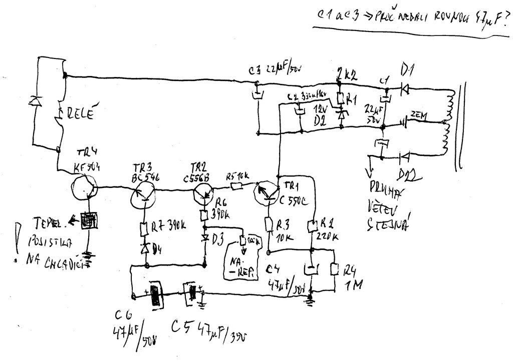

Tak je opraveno. Studený spoj cívky v jednom relátku a vadný TR v druhé větvi. Vyletoval jsem 16! přívodních vodičů a namaloval jsem si jak to je zapojené. Přikládám foto kdyby se to někomu z vás přihodilo jako mě. Čas na opravu je neúměrný, ale rád vítězím nad "tupou" hmotou.
