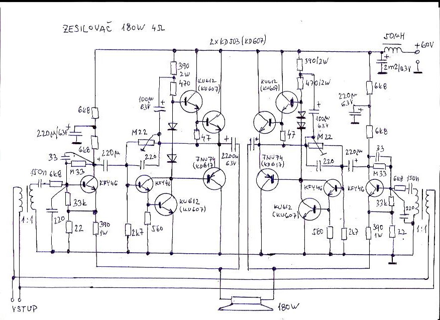

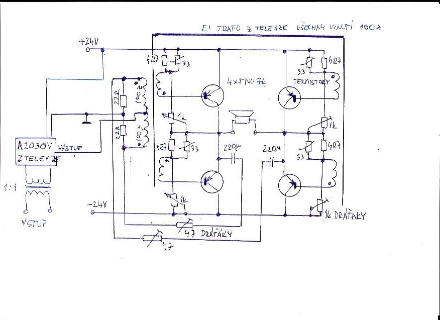

Pod tím je původní zapojení.

mtajovsky
Příspěvky: 3728
#2 Příspěvek od mtajovsky »
Když se podívám na začátky a konce vinutí pro pravou dvojici koncáků (ta navíc oproti původnímu zapojení z AR) tak mám dojem, že zpětná vazba není záporná, ale kladná.
Levá půlka spodní trand - do báze konec vinutí, emitor ve fázi, zp. vazba na začátek vinutí - OK. Podobně horní trand, tady dochází k inverzi mezi bází a kolektorem.
Ale pravá půlka, spodní trand - začátek vinutí do báze, emitor ve fázi, zpětná vazba opět na začátek vinutí. Horní trand - 2 inverze, jedna mezi bází a kolektorem, druhá je konec vinutí do báze, zpětná vazba na začátek vinutí.
Ale jistý si teda nejsem :)
samponek
Příspěvky: 3885
#3 Příspěvek od samponek »
Pravá půlka je podle AR, u té levé jsem přehodil konce vinutí, asi to dopadne tak, že tam dám trafa dvě. :D

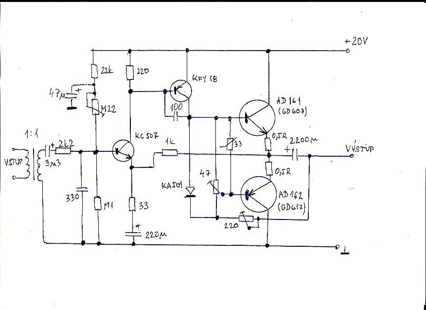

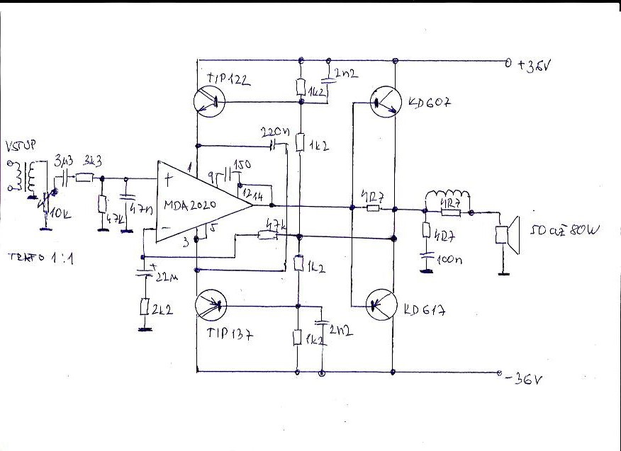

Dá, třeba takhle do můstku, ale to už není ono, chci to s budičem AD161 / AD162
MDA2020 nebo A2030V není správně retro. :D
(91.67 KiB) Staženo 132 x
(92.99 KiB) Staženo 135 x

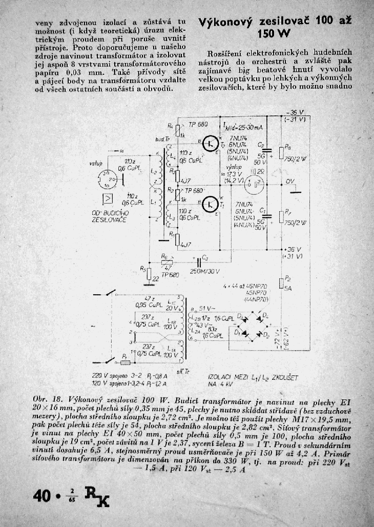

Samponku, opisuješ to i s blbostma.
U nastavení pracovního bodu hrozí chyba 🤐 obsluhy, když se dostaneš za polovinu 1k trimru, tak se budou dít věci.
A jak je známo, dýdžejové, když "opravujou" aparát, tak kroutěj všema trimrama na doraz :lol:

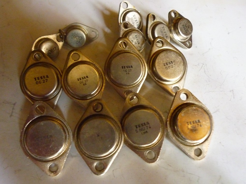

V roce 1971 jsem si koupil v bazaru Klenoty v Myslíkově ulici 100ks 5NU74 po 10,- Kčs
Betu měli úžasnou, kolem 100 při 10A, ale taky děsný zbytkový proudy a skutečne s nima nešlo jít přes 50V singl napájení.
Dělal jsem s nima můstek, předpětí přes 470R/2W, KY701 a drátovej 22R trimr TP680, vše z Myslíkárny. Jedna větev předpětí byla jinak, napěťově závislá, aby držela můstek ve středu napájení.
Stejně s tím byl problém s udržením klid. proudu.
Lepší teplotní stabilitu měly až konce pracující v B třídě v kombinaci s NPN křemíkem.

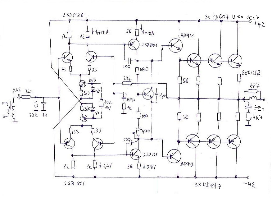

S drátovýma poťákama 1k je to stejné jako tady 470R, při prvním zapnutí musí být 470R na největší odpor a pak zmenšovat, když je na opačné straně tak se to nezapne a vypíná zdroj. :D
(146.39 KiB) Staženo 136 x
