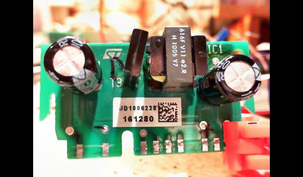

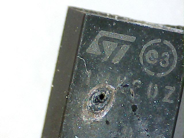

Prosím o pomoc s identifikací spínacího tranzistoru v pouzdře TO92 z modulu AC/DC (230/ do max.16Vpodle napětí výst.filtračního C) spínaného zdroje ledničky Indesit.
Děkuji
(85.79 KiB) Staženo 179 x

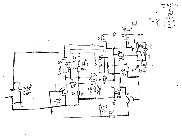

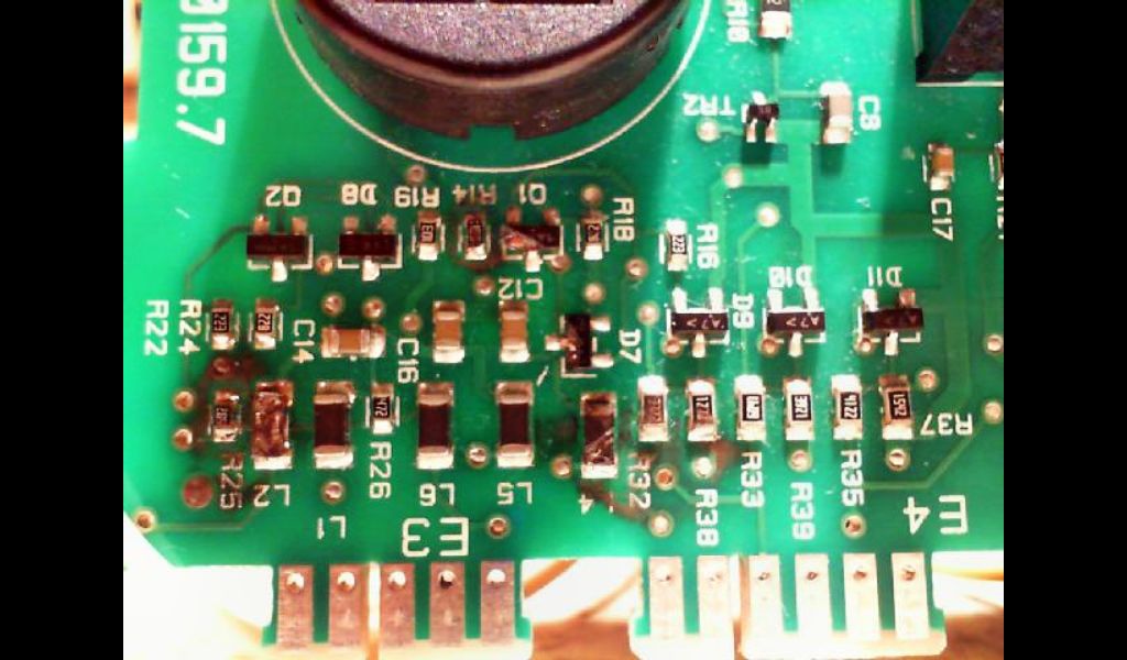

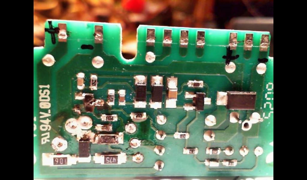

Ano, je to power tranzistor, v kolektoru vinutí trafáčku, v emitoru malý rezistor pro regulaci. Také neidentifikovatelná hodnota SMD (shořel). Na obrázku je už naletovaný MJE13003 v TO126. Jsou i v T092 no tu nemám, Volné tři dírky jsou z TL431, která byla rovněž kaput. Já bych spíš potřeboval schémátko zdroje, nebo lépe celé desky, teda protože zdroj je tam vsazený jako jeden ze tří modulů - modul mikroprocesoru, signalizace a zdroje. Na základní desce je potom usměrňovač pro relé, triak pro žárovku ... a vstupy pro dvě čidla - kombinace mraznička lednice s jedním kompresorem. Vstupy pro čidla jsou také zdevastované- odstřelené tlimivky na vstupu a...?. Možná že narazím i na vadný mikroprovesor, ještě jsem ani nezjišťoval co tam za brouka běží.

paráda, ještě fotku z druhé strany desky a budeme moct ti to schéma nakreslit . . .
nemělo by to být nic složitého.

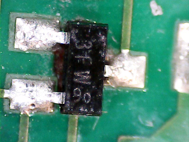

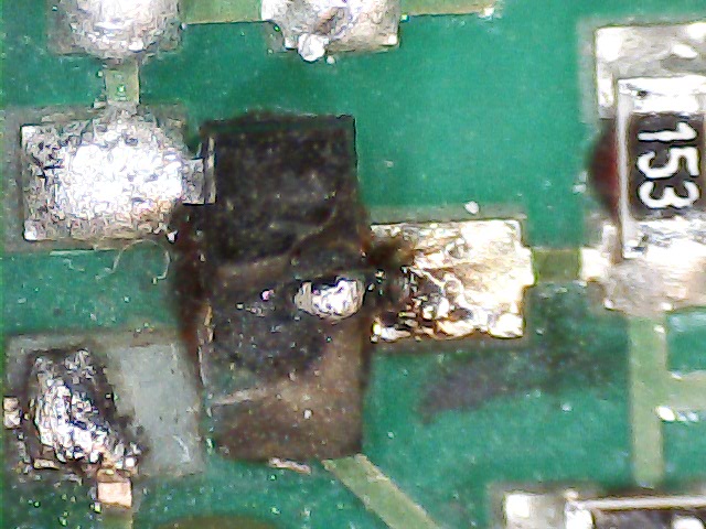

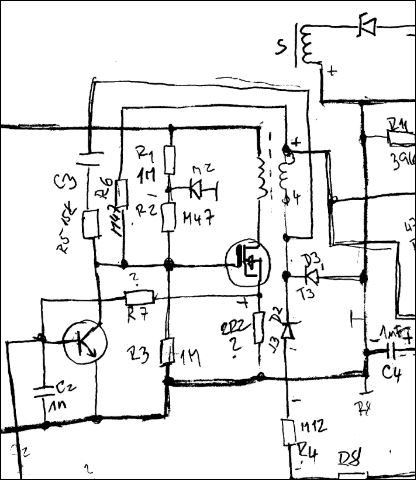

Ono je to už v takovém stádiu, že jsem chémátko spáchal, snad jsem správně identifikoval i vystřelený tranzistor SOT23, vidím tam 1A, dal jsem tam BC čko NPN, druhý SMD tranzistor se mi jeví jako 3P nebo F ,v nakresleném zapojení se mi jeví jako PNP a dal jsem tam též BC čko.
Problém je s nečitatelnými rezistory, do emitoru rádoby power tranzistoru jsem dal 1206 2R2 což bude asi hodně málo, proto jsem chtěl kouknout datový list a Ic toho tranzistoru.
(86.43 KiB) Staženo 142 x
(101.71 KiB) Staženo 150 x
(88 KiB) Staženo 157 x

Ledničku jsem neviděl,mám jenom elektroniku, čidla že prý přežily.buď si někdohrál, ale to musel být pořádný ...., nebo skutečně přepětí.
Toto je vstup pro termistory
(88 KiB) Staženo 158 x

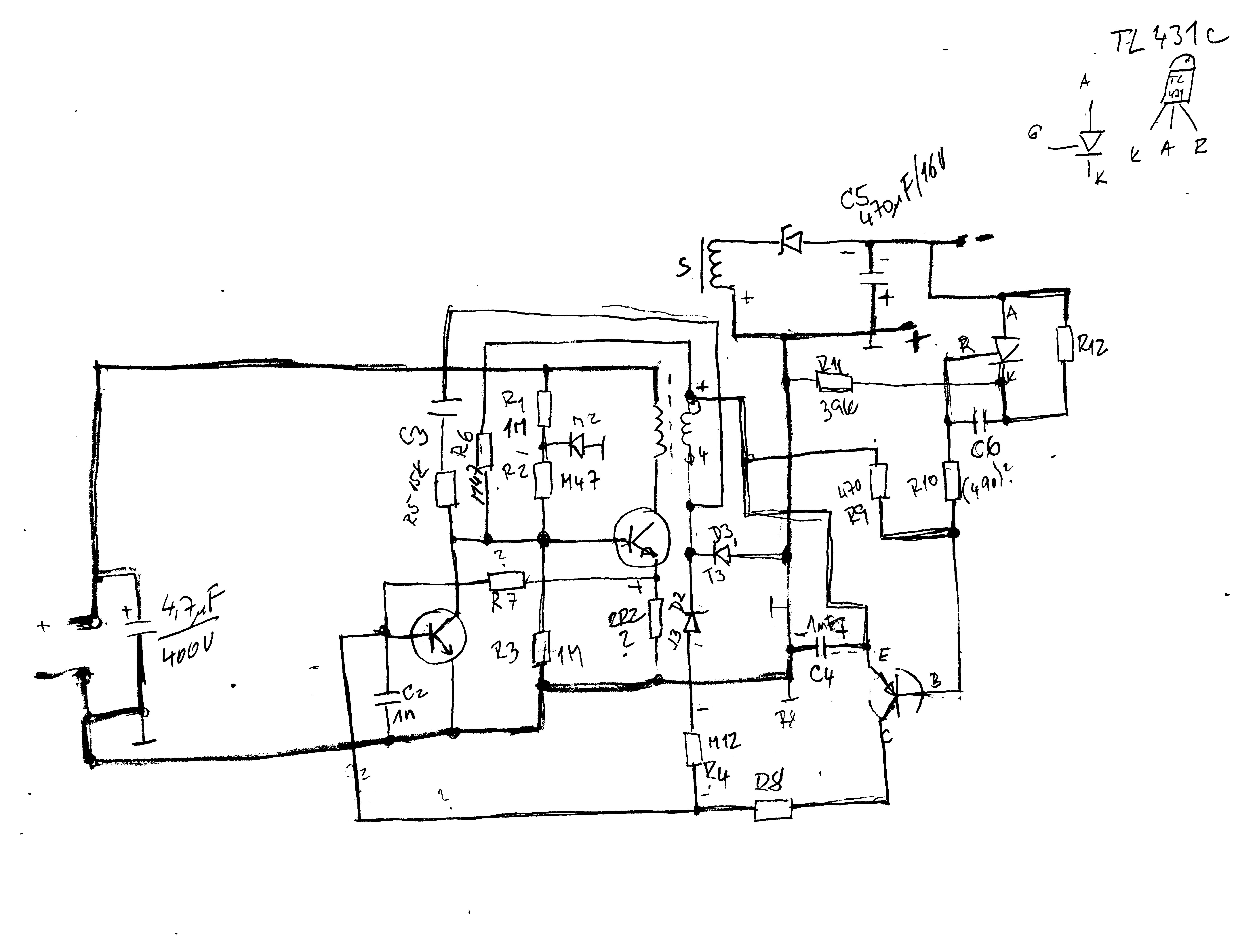

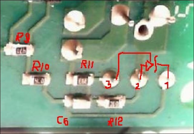

R10 by nemal byť pripojený na "K" TL431?
edit: TL431 je takto... inak to nebude fungovať
edit2: vystupné napätie zdrojasa určuje hodnotami R12 a R11
U=2,5 (R11/R12 +1)

Ano, v zapojení TL ky jsem udělal chybu.Děkuji za opravu. Protože byl majitel ledničky příliš netrpělivý a výsledek opravy nejistý, bude kupovat celý blok regulace.
Chci poděkovat za pomoc a spolupráci, přesto by mne zajímalo, co je to za součástku s označením 1?K20z. Koukal jsem i do katalogu ST tam jsou tranzistory 400V okolo 1 - 1,5A v TO92, ale s tímto označením jsem nenašel nic.
Ještě jednou děkuji.

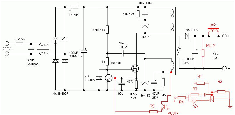

Niečo [url=http://www.datasheet.hk/view_download.php?id=1317808&file=0162\stq1nk80zr-ap_4117102.pdf]ako tento N-MOS?[/url]

Niečo podobné s vyššími prúdmi...

Nyní už chápu, proč se mi to s MJE nerozkmitalo. Je to ale zajímavé zapojení.
S trafáčkem a přitom neizolované. Škoda, že už je to pryč, aliexpres je nabízí.
800V/1A TO92 pěkné
