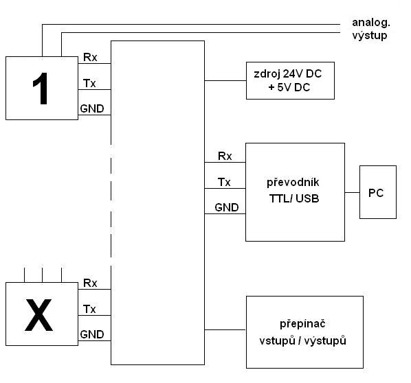

Zdravím všechny bastlíře a bastlířky.
Potřebuju vyřešit přepínání signálů na oboustrannou komunikaci s PC.
Je to do práce a jde mi o to, že při kalibraci přepínám několik přístrojů, které se postupně kalibrují. Můžou mít buď proudový, nebo napěťový výstup a jejich napájení je společné = protože komunikace má většinou "plovoucí zem", tak potřebuju, abych měl vždycky "zapnutou" jenom jednu sekci Rx Tx GND. Těch vstupů bude cca 20 (možná víc). A nechce se mi na každou sekci použít 4 spínací kontakty relé (ten čtvrtej kontakt je na analog. výstup). V principu to bude podle obrázku. Má někdo nějakej "bezrelátkovej" nápad?
Díky předem všem za reakce.
P.S. Softwareový řešení v PC nechci - neosvědčilo se

Co jedna 4066 pro jedno zarizeni, ovladana treba multiplexerem 4067 s 4029. K tomu nejaka klavesnice pro primou volbu vstupu nebo jen tlacitka +/- nebo krokovani jen jednim smerem.
To by dalo 16 kanalu.
Jinak by se daly ty 4066 ovladat z mcu treba pres 4094 no a tam uz by se to dalo retezit po osmi furt pryc za sebou.

4053 ?

Nevím, o kolika přístrojích se bavíme. Možná to je tak trochu kanón na vrabce. Myslím, že by bylo možno použít nějaký MCU se 2 Uarty například ATTiny 441/841, jeden uart na přístroj, druhé uarty ze všech 441/841 pospojovat a připojit na nějaký velitelský MCU, který by si vybral přístroj, se kterým chce komunikovat a odeslal a přijal relaci a poslal do USB.

Pokud z nejakeho duvodu opravdu musis odpojavat rx, tx i gnd, pouzil bych 3 multiplexery s poctem vstupu podle toho kolik potrebujes.
Pred casem jsem resil podobny problem s prepinanim hafo vstupu, pouzil jsem nekolik 32 vstupych multiplexeru ADG731. Funguje to bez problemu. Ridit si je muzes z PC, mcu s klavesnici, prepinacem ci dle libosti cimkoliv jinym.

Asi použiju ty 4066.
ADG 731 - TQFP ani LFCSP pouzdra nemám rád :lol:
Spíš by mne zajímalo jestli ten odpor v sepnutym stavu cca 50Ω (4066) nebude s tou komunikací dělat nějaký brikule?

Jeste by to slo optocestou. CPC1017 mel v sepnutym stavu hodne malo.

Tak zkouším 74HCT4066 a měl bych ohledně těchto obvodů pár dotazů:
1) Jak je to s nezapojenými vstupy - mají být přes nějaký pull down/up odpory připojený, nebo můžou zůstat ve vzduchu?
2) Pokud budu mít vždycky sepnutý jen jeden obvod, může mít propojené výstupy s ostatníma (vypnutýma)?

Nezapojené řídicí vstupy budou náhodně zvyšovat odběr obvodu. Nezapojené spínané vstupy/výstupy nemají na funkci vliv.
Spínané vstupy/výstupy samozřejmě můžeš spojit a udělat z toho multiplexer. Je otázka, jestli by nakonec nebylo jednodušší použít rovnou multiplexer (třeba 4051).

Díky za odpověď. Myslel jsem spínací vstupy/výstupy (řídící budou mít všechny pulldown odpory).
Ty 74HCT4066 jsem zvolil i proto, že použiju na každej kanál jednoho brouka. Ten čtvrtej výstup bude použitej na signalizaci, kterej kanál je sepnutej a na přepnutí příslušný proudový smyčky - tam jedno relé na kanál určitě bude.
Udělám to asi jako moduly, aby tam šlo případně přidávat. A řízení určitě MCU+prozměnu mux :lol:
Ještě jeden dotaz ohledně spínacích vstupů... Potřebuju to udělat blbuvzdorný = pokud bude vše pod napětím a na vstup připojím komunikační kabel, tak to švábi musej vydržet. Jak jsou ty vstupy odolný, třeba proti statice?

Jako běžný CMOS obvod, 2000V člověk, 200V stroj.
K tomu řízení je vhodný spíš dekodér, ne?

Zdar, jestli vede komunikační kabel prostředím, kde se do něj může cokoliv naindukovat, bývá dobrým zvykem jej od citlivého zařízení galvanicky oddělit optočleny.

lesana87 píše:K tomu řízení je vhodný spíš dekodér, ne?
JJ máš jako vždycky pravdu, mělo tam bejt dmux :wink:
