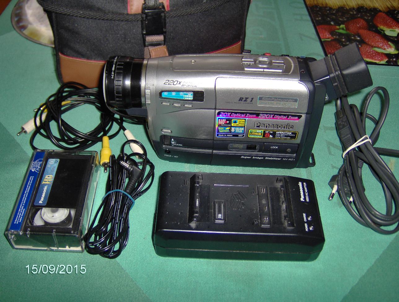

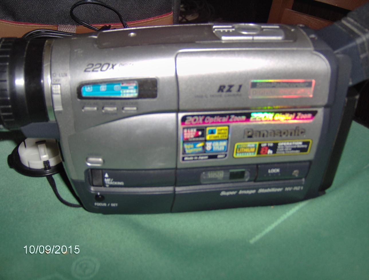

před cca 20ti lety jsem prodal kameru JVC na kazety VHS-c , zbyly mě dvě nahrané a nyní jsem zatoužil ,po těch letech, podívat se co je na nich . Adaptér VHS-VHSc jsem neměl a dnes stojí cca 650,- Kč, tak jsem koupil kameru Panasonic NV - RZ1 s nočním viděním za 400,- Kč . Kamera je plně funkční , chybí pouze DO .

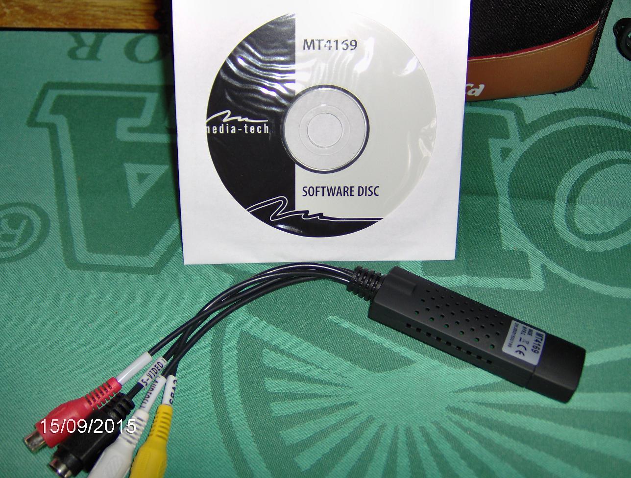

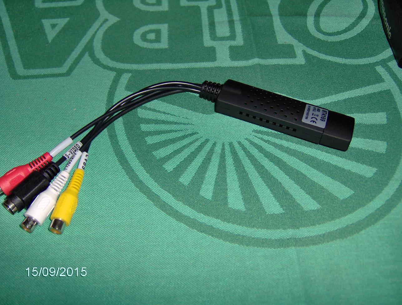

Na zkoušku jsem zakoupil "nejlacinější" převodník A/D MEDIA-TECH TM4169
s výstupem USB za 360,-Kč a ono to funguje ! V recenzích je sice více negativních názorů , ale byl jsem překvapen . Žádné spoždění obraz-zvuk,
žádný brum ! Kvalita obrazu odpovídá původnímu záznamu .

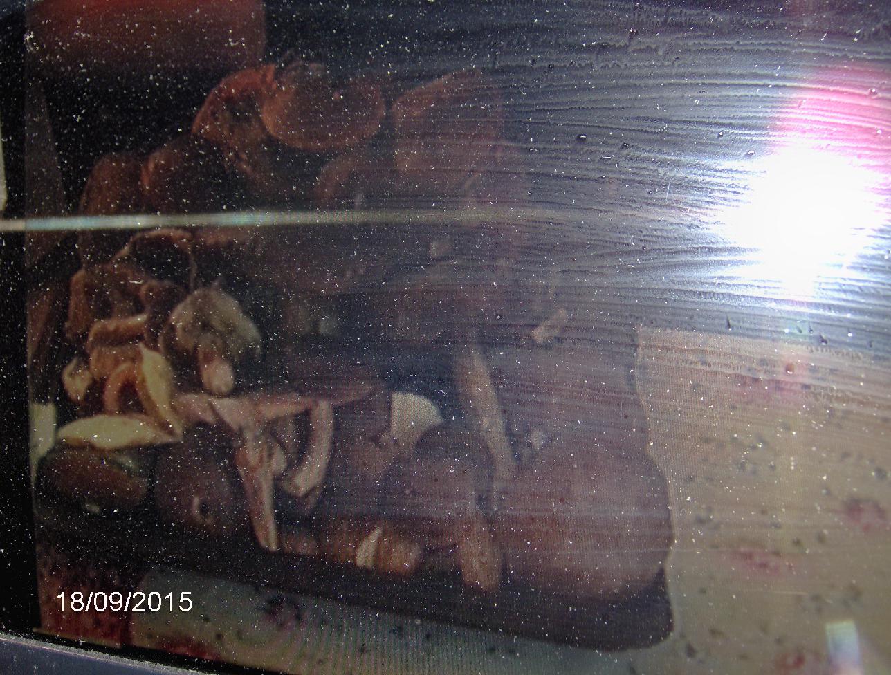

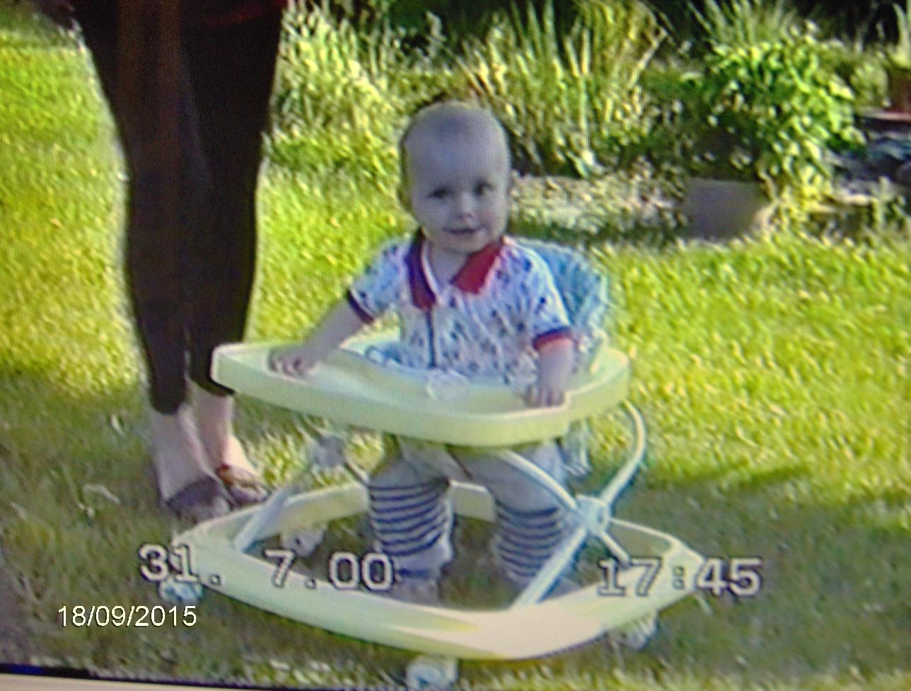

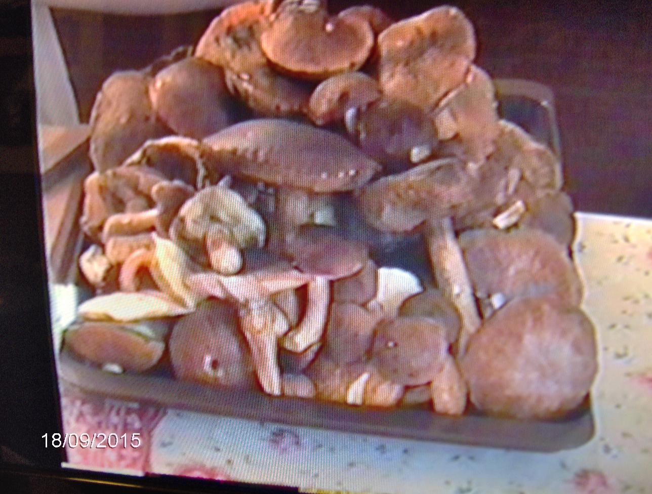

Zde jsou snímky z monitoru PC při zastavení sekvence . Stáří 15 let .
Jsou mázlé , ale jen při stopu sekvence , jinak je obraz ostrý .
Foceno HP Photosmart M415 (staré žití-staré přístroje)

Vláďo, nemusíš přece fotit z monitoru, stačí Ctrl+PrtSc a pak otevřít nějaký obrázkový editor a vložit (Ctrl+V). Obrázek pak normálně zpracuješ, jako by byl z foťáku, pojmenuleš, uložíš, přiložíš...
Tenhle převodník mám taky, jediné, co bych mu vyčítal, je to, že nejlepší výsledky dává při grabování pásky přehrávané na stejném přístroji, který ji nahrál. Neumí totiž zkrátit časovou konstantu řádkové synchronizace a u starších nahrávek pořízených v jiné kameře nebo na jiném videu plápolá vrch obrazu do strany. Je to časová chyba podmíněná vlastnostmi servoregulace polohy bubnu vůči pásku při střídání hlav. Jestli k tomu někde existuje software, který si s tím poradí stejně, jako si v televizi poradilo napětí 9-12 V na pinu 8 scartu (nebo tlačítko Tau), netuším. Zatím jsem nic takového nenašel.

Járo , to byl záměr, chtěl jsem původně nafotit celý monitor HP w1907v s těmito snímky , aby bylo patrno , že se jedná o "Grabování". Mohl jsem také nafotit TV přístroj připojený na kameru přes AV , ale to by byl podvod .
Exponovaný snímek za pomocí blesku sice ukáže celý monitor i s rámečkem,
ale odraz světla znehodnotí to podstatné i když jsem stál bokem , proto snímky bez použití blesku , bohužel tam není vidět rámeček , že se jedná o monitor .
"Plápolání" v horní části obrazu bylo typické u Ruských TV v minulém století,
používaných jako koncové zařízení z video přehrávačů , či videorekordérů .
Tuto "závadu" bylo možné na čas odstranit přestavěním časové základny
trimrem v řádkové synchronizaci , ale potom vrátit zpět . Vspomínám si , že
tankrát jsem měl tuším Rubína a k vůli této "závadě" jsem nechal zadní kryt odejmutý , abych mohl obraz "narovnat" . U novějších TV , kde není žádný stavěcí prvek jsem se s touto "závadou" nesetkal , ale to už jsem neměl kameru .
