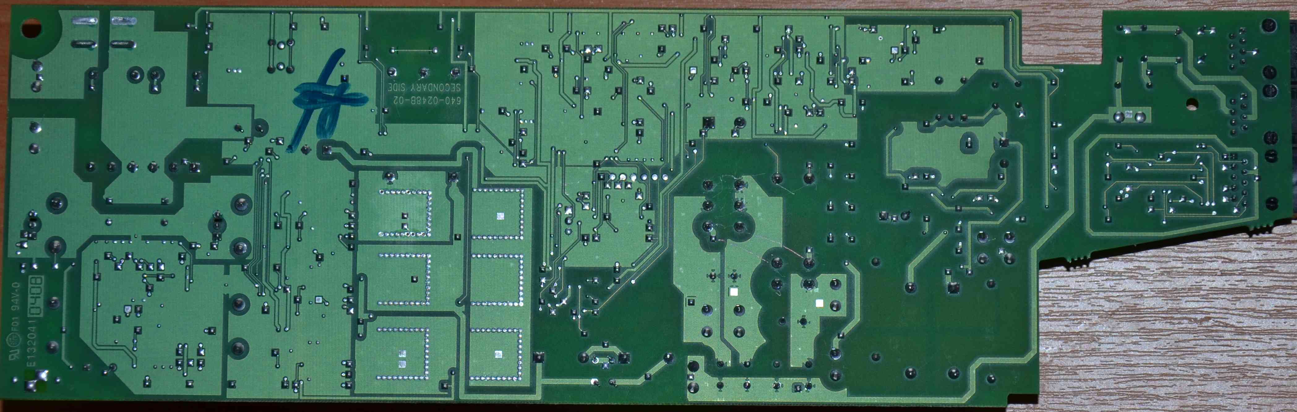

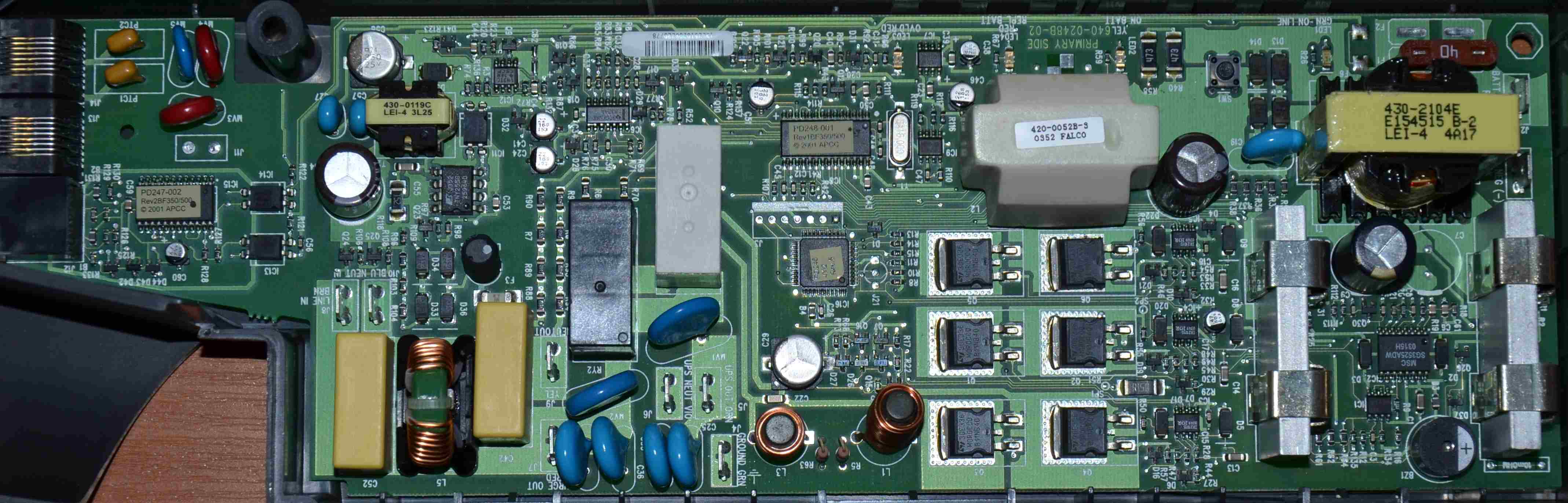

Tak v tom "blackboxu" závada nebude, je to jen výstupní tlumivka, ty 3 vývody nikam nevedou, jsou jen pro mechanické uchycení. :-) Přikládám fotky, kdyby vám to něco připomnělo. Sehnal jsem už 8 schémat a žádnému se to příliš nepodobá, takže asi začnu obkreslovat desku. :-)
