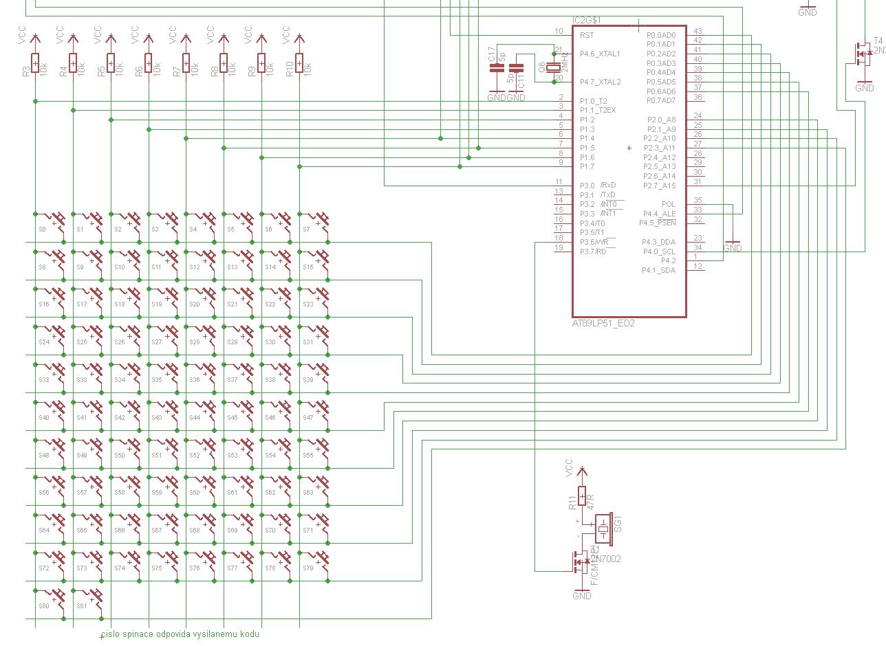

Jake LED zase? Ja tam zadne ledky nevidim.
Ja nedavno shodou okolnosti delal dalkovy ovladac s cca 80 tlacitky viz obrazek. Zadne diody neres a zapoj to normalne do matice, funguje to a bez problemu to nakreslis i v eagle.

Sorry žádný LED, obyčejené diody.
Je to počítačová klávesnice tak tam ty diody musí být kvůli zamezení ghostingu při stisknutí více kláves naráz:
http://www.dribin.org/dave/keyboard/one_html/

Ale o to k čemu to je nebo není, tady vůbec nejde. Chtěl jsem vědět jen jestli tamta DPS může fungovat když u některých kláves musí téct proud o napětí 5V přes několik diod.
lesana87
Příspěvky: 4397
#24 Příspěvek od lesana87 »
Proud nemá napětí. :)
Ano, opravdu to vypadá, že má ty diody v sérii a tak to fungovat nebude. Ale když na to přijde, dá místo diod drátky a pak bude mít obyčejnou klávesnici, jen na ní nebude moct hrát jako na piáno. Ale pokud je šikovnej, přeřízne nožíkem vývod od každého tlačítka a dá tam SMD diodu a pak i to piáno bude. :)

Před asi 23 lety jsem dělal na klasický 80C51 maticovku 4x6. 4 výstupy a 6 vstupů. Mezi klávesnici a výstupní port 80C51 se musely dát na každej bit portu BAT43 (4 ks) nebo podobný šotky. Po tý době si nemůžu vzpomenout na důvod ale možná kvůli požadavku šiftovaných kláves. Můžu se zítra kouknout, někde to mám zapsaný. Jen si pamatuju, že bez nich to švejkovalo a s 1N4148 to taky nechodilo.

No tak sorry, beru zpět, to schema s AT8951 sem dal Termit. Přehlídl jsem autora.
Ale na druhou stranu port jako port, princip čtení matice klávesnice je od začátku výroby PC stále stejný, jen je to pokaždý napsaný trochu jinejma instrukcema.
