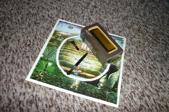

Gramec je Pioneer plný automat no a zapnutím pohonu talíře ramínko najede na okraj desky a spustí se liftem dolů, jenomže hrot přeskočí 2-3 otáčky zaváděcí drážky, pokaždé a u každé desky Není tak rafinovaný jako audio mercedes Tesla MC600 Q plná elektroniky a optický snímač okraje desky, hraji na tom na co mám. Plochý řemen je vyměněný z vraku videa Aiwa
co tam pasoval, desky ošetřuji karbonylovým kartáčem Lenco a hrot přenosky štětečkem z kosmetického setu vod ségry. Možná je obroušený kuželový profil hrotu rok pořízení 1994 originál z fabriky, vhodný a cenově dostupný ekvivalent se mi jeví Sanyo MG09.
(79.36 KiB) Staženo 119 x
