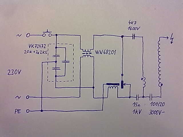

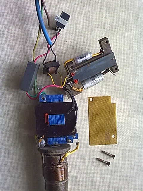

Děkuju všem za hodnotné příspěvky. Trošku jsem se tomu pověnoval, a myslím, že to jede slušně. Výboj 1 až 2 cm jsem ani nečekal. Zářivkové trubice to rozsvěcí krásně, obrazovka nedělala nic, ale to už tu někdo objasnil o pár příspěvků výš.

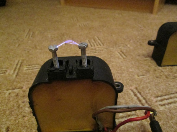

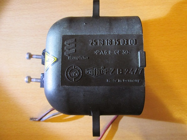

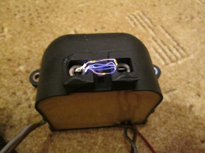

Tohleto mi sice zářivky nerozsvítí na dálku, ale za to to dokáže cokoliv zapálit. Od cigaret až po dřevěný třísky v krbu. papír to zapálí i když je v těsné blízkosti. Bylo to vyřazeno kvůli přeskokům na vývodech k elektrodám.

Co a z čeho to je? Paráda. :lol:

Je to zapalovací "trafo" z naftovýho topení. Funguje to od 9V až do 24V DC. Opakovací frekvence jisker je asi 60HZ.
