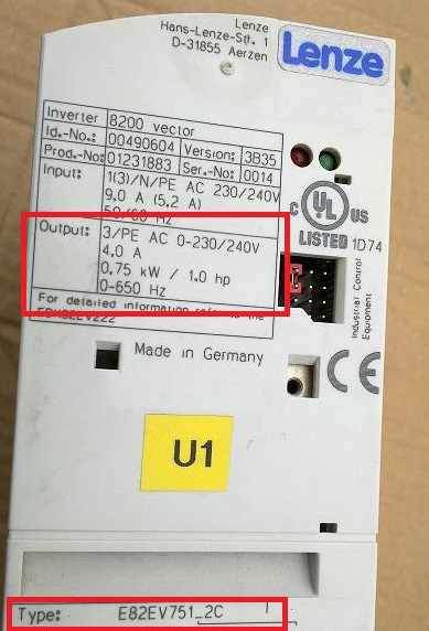

Suciastka ma poskodene oznacenie,je to neaky vykonovy tranz.v puzdre TO220 na plosaku je suč.ozn.V232.Potrebujem jej typ,pripadne aj schemu celeho menica.Odmena je ista.Mozete pisat aj na SZ či email.Typ meniča je na obrazku.Dik
Obr. upravim lebo je velky a pridam.
lenze obr..jpg- (95.1 KiB) Staženo 136 x

Ide io Lenze 8200 0.75KW,4A. Typ:E82EV 751-2C
Odmena plati!
