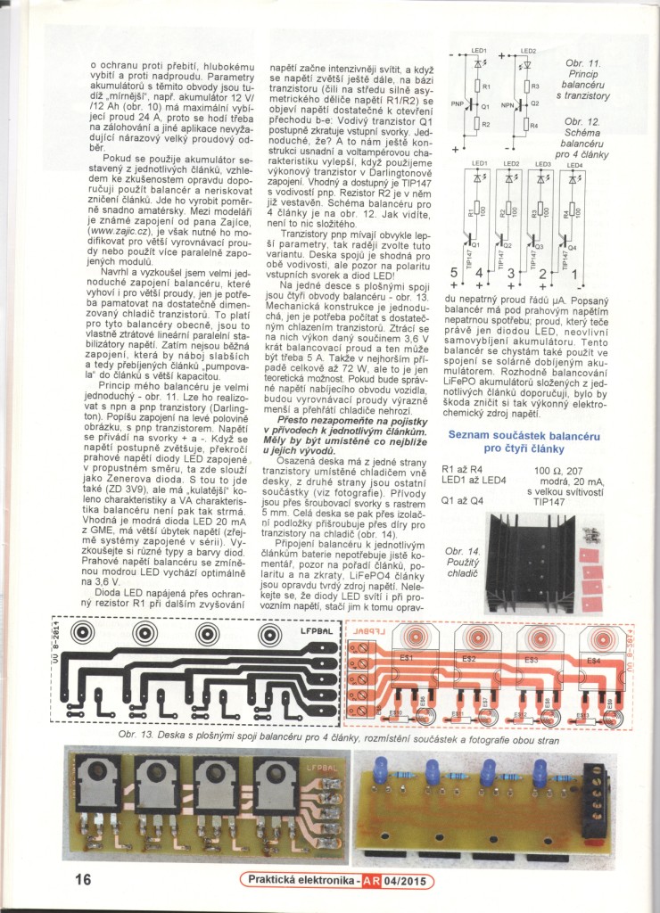

Pokud se dostaneš k letošní PE, v některém s čísel okolo pololetí, je balancer pro LiFePo4 modrá LED do báze výkonového tranzistoru a to celé paralelně ke každému článku, třeba by to šlo doladit pro Lion???

Ten sken balanceru z PE.
Používá při nabíjení baterie 4 článků LFP20AH ve čtyřkolce

Já bych to nedělal s LED, to je dost nepřesné. Použil bych TL431 ( stojí pár korun) + posilovací tranzistor. Získám paralelní stabilizátor 4,1V, můžu jich řadit sériově, kolik chci. Trandy na společný chladič,( nejlíp nějaký aktivní z PC) a dal bych tam i tepelnou pojistku.
Horší ale bude hlídání podbití, které může být pro baterku fatal.

Balancer podle PE je velmi jednoduchý, cení se myšlenka a ochota se o ni podělit!
Toto je možno postavit bez nastavování a pokud dodržím doporučení použít pořádný chladič, pojistky ke každému článku a samozřejmě dostatečný průřez vodičů i z mechanických důvodů, nebude s ním problém.

Podle popisu je ten LED balancér nastaven na cca 3,6V. Baterie se tedy nenabije na plnou kapacitu. S jinou LED, nebo darlingtonem se dostaneš na vyšší napětí, ale pak hrozí přebití. Navíc zapojení bude dost courat s teplotou. Lionky jsou citlivé princezničky, roli hrají setiny voltu.

V předchozím příspěvku, nahoře na stránce, píšu , že to je pro LiFePo4 a že bude to napětí třeba zkusit poladit.
TIP 147 je darlington
http://pdf1.alldatasheet.com/datasheet- ... IP147.html
Nakonec i Celeron píše že to nejdříve zkusí ubastlit,
já se nato taky chystám v nejbližším volném víkendu.
Konečné nabíjecí napětí se tolik neliší, v podstatě podle toho, který zdroj dat si vyberu, neměl bych překročit 4,2 (4,15) V na článek, teď záleží na katalogovém listu použité baterie (výrobce).
Důležité bude obvod vyzkoušet.
