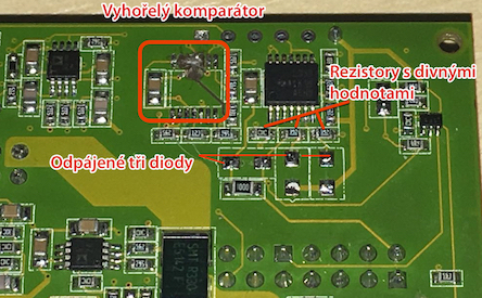

Rychlý úvod - opravuji řadič galvanometru, naštěstí mám dva a jeden je plně funkční, mám tedy kde měřit. Bylo tam špatně otočené napětí na přívodu a postupně zjišťuji co je vše špatně, bohužel jsem jen truhlář s omezeným elektro rozhledem, prosím tedy o pomoc a rád se revanšuji i zasláním něčeho dobrého nebo hezkého.

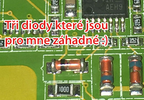

Odešel jeden komparátor, u něj jsem identifikoval i tři špatné odpory. Pak jsou tam dvě špatné diody, které ale nevím jak identifikovat nebo změřit :( poradí někdo pro opravdového laika, který má jen multimetr, pájku a odhodlání to opravit?

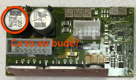

Dále se mi zdá, že jsou špatné dva kondenzátory, na funkční desce ukazují něco jiného než na nefunkční. Jak se dá kondenzátor změřit, když na něm není nic napsaného?
A pak poprosím o identifikaci tohoto elektrolytu a dotaz, proč jeden je v bužírce a druhý ne?

Nějak nevidím smysl v založení nového vlákna. Jak změřit ty diody už jsi radu dostal, pokud chceš ty součátky měřit s jistotou a bezpečně, musíš je vypájet.

Tie kondenzátory sú 1000uF. Predpokladám, že budeš mať vadné aj tie integrované obvody čo sú prišrubované na hliníkový chladič(plech). Diody odmerať podľa dobrej dosky, ale to ich treba vybrať a použiť k meraniu prípravok, alebo lab. zdroj s omedzením prúdu na 2mA. Odpory treba merať pokiaľ to ide vypájkované. Takže to zver nejakému odborníkovi v tvojom okolí.

Ty 1000 mikro kondíky jsou na jaké napětí? Do desky jde +15 a -15 takže tipuji na 30V?

Kondenzátory jsou na 25V.

Změříš ji diodatestem v závěrném a v propustném směru. Z úbytků zjistíš, jestli je to normální dioda/zenerka/Schottky/zkrat nebo je přerušená. U zenerky pokračuješ přivedením napětí v závěrném směru přes vhodný odpor. Například 25V přes 2k2 by mělo stačit. Na diodě naměříš zhruba Zenerovo napětí.
Tu černou tipuji na normální/Schottky, ty modré na zenerky.
Čtu, ale přiznám se, že moc nechápu :) Diodatest je nějaký přístroj? Ten bohužel nemám :( Jak z úbytků zjistím co je co? Případně si to i vygooglím, ale nevím co hledat :( Bohužel jsem fakt truhlář :(

Zdar, možná, že je i nějaký přístroj s názvem "dioda test" i když spíš tester;
tady je to myšleno jako režim multimetru. U těch s otočným přepínačem bývá vedle nejnižšího odporového rozsahu (zpravidla 200Ω) a poloha bývá označena schematickou značkou diody a notou. Multimetr "pouští" do diody malý proud a měří napětí na ní (přechodu PN). Když bude dioda v propustném směru, ukáže displej o něco více než 0,5V podle typu multimetru, (každý testuje trochu jiným proudem), při připojení diody v závěrném směru se na displeji ukáže "1" nebo "OL" zase podle typu, znamená to, že hodnota je mimo rozsah měření. Jestli jsou ty zenerky na větší napětí než 9V, tak je multimetrem v závěrném směru nezměříš, ale v propustném bude úbytek stejný jako u obyčejné diody z téhož materiálu (Si). A když bude přechod PN v pořádku v propustném směru (nebude to zkrat nebo přerušené) je velká pravděpodobnost, že i opačný směr bude OK.

#13 Příspěvek od sklerotik »
Super, díky moc, tak to přesně na tom multimetru skutečně je! Diody proměřeny, dvě jsou špatné, jak zjistím třeba i na těch dobrých, které tam mám dát? Chápu, že je změřím přes zdroj a odpor (odpor mám u arduina, takže ráno proměřím), ale podle čeho poznám, že to je ta konkrétní? Je nějaká tabulka, která mi řekne, že když je úbytek napětí tolik a tolik procent, tak je to tento typ?

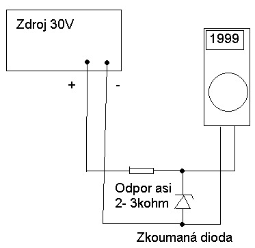

Ty potřebuješ zjistit nejdřív jestli je to normální dioda nebo zenerka. A pokud zenerka, tak musíš vědět její Zenerovo napětí.
Měřit můžeš nějak takhle. Pokud to bude normální dioda, tak budeš mít na připojeném multimetru zase těch 30V. Pokud to bude zenerka, tak ti multimetr ukáže právě Zenerovo napětí. No a potom si objednáš zenerku se stejnou hodnotou napětí.
Pokud tu diodu otočíš, bude ti multimetr ukazovat něco přes půl voltu, pokud bude dioda proražená, tak multimetr ukáže nulu.
Při měření multimetrem zenerky vykazují o něco větší úbytek v propustném směru než normální diody. A protože nevíme jaký máš měřák, nemůžeme ti přesně říct koli máš naměřit (každý multimetr měří úbytek jiným proudem, tak vykazuje jiné hodnoty).
Prostě toto je taková latina, když ji neznáš, tak to za jeden večer nedoženeš. Trochu pochybuju, že si s tou vadou poradíš.
