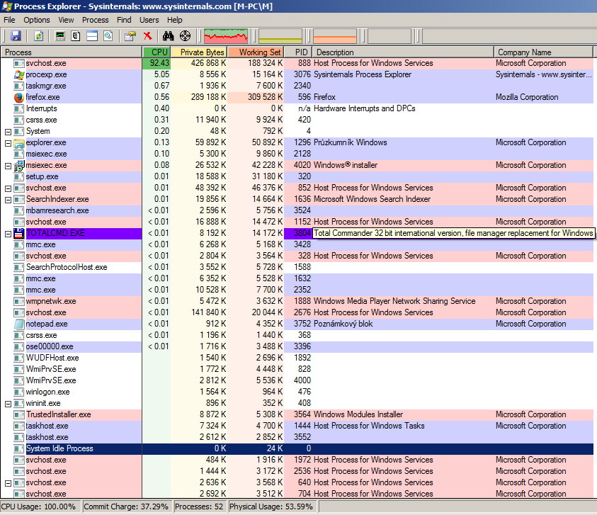

Poslední dobou se občas setkávám u více PC (věsměs starší pc) s téměř naplno vytíženým CPU bez zjevného důvodu. Dělá to svchost.exe, stáhl jsem si Process explorer, výpis z něho přikládám. Znáte někdo řešení jak se tohoto problému zbavit? Podotýkám že třeba tohle konkrétně je na čerstvé instalaci Win7 32bit, zkoušel jsem i zakázat aktualizace ve Win ale to vytížení tam je pořád.

Vypadá to, že MS opět vylepšil Windows Update. Na 4 jádru to zabírá 25%, aspoň že víc jader to nezatěžuje. Po čisté instalaci Win7 a SP1 z disku mi to hledá updaty bez problémů několik hodin. Asi snaha protlačit W10, i když i ty se občas chovají podobně, jen těch updatů není tolik. Podle mě nestačí jen zakázat updaty, ale celou službu.

Schvost něco využívá, na pozadí (asi) visí nějaká instalačka (setup.exe, msiexec.exe, TrustedInstaller.exe), podle ose00000.exe nejspíš Office. Taky co je zač mbamresearch.exe a další věci bez digitálního podpisu.

Svchost je jen taková obálka. Klikni na něj v tom ProcessExploreru pravým tlačítkem a zobraz si Properties, tam v záložce Threads uvidíš, co konkrétního se v něm skrývá a co vytěžuje ten procesor.

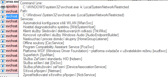

Taky na to stačí ukázat myší:
(14.9 KiB) Staženo 153 x

Jednou mě tohle dělalo u Win XP. Služba Win Update stále hledala aktualizace a nemohla je stáhnout kvůli jednomu poškozenému souboru. Stačilo službu zastavit a zakázat. Ale může to být jiný proces.
Zde ten konkrétní "svchost" má PID 888 - já mám v XP pod tímto PID službu firewallu.
