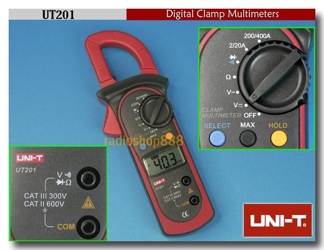

Edit: tak teď tam vidím že je to jak píšu s tím stykače. Vyčistí kontakty na stykači a bude to makat normálně. Ten proud musí být na všech fázích stejný, tedy 2,5A případně ho děj na 2,6A
Edit: Nevím, zda jsem nejdřív nepřečet příspěvek "hama" blbě nebo byl editován, ale pokud jsi naměřil 2,6 - 2,8A , nastav ochranu na 2,6A a pokud bude držet tak ji nech tak.
UT-201.jpg- (58.81 KiB) Staženo 104 x
Měření klešťovým ampermetrem.jpg- (33.4 KiB) Staženo 98 x
<b>Prvotní problém byl, že měl ochranu pouze 1,2A</b>, asi bych to dál moc neřešil. Dal bych to jak píšeš na 2,5A a hotovo.Jenys píše:... proud musí být na všech fázích stejný, tedy 2,5A ...
A jak čtu příspěvek od "Jenys" tak předchozí příspěvek "hama" byl zřejmě editován, nebo jsme oba špatně viděli

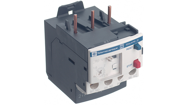

Ochrana schneider electric LRD 07 vid obrazok
Nejaky navod k montaži. Podrobnejsi. Dakujem. Prišrubovať viem ale tam este daco treba odstranit.
Schneider_Electric-LRD07-image.jpg- (117.52 KiB) Staženo 109 x
Odklopíš to průhledné okénko, křížovým šroubovákem otočíš to točítko tečkou na hodnotu proudu kdy má vybavovat.
Cvičně zmáčkneš test (to by mohlo být to "H"), cvičně zmáčkneš Reset.
Cvičně zmáčkneš Stop, cvičně zmáčkneš Reset.
