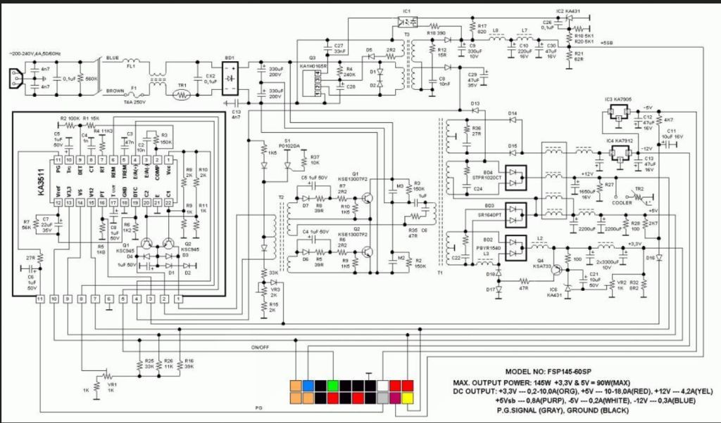

Obojí jsou to cívky s jedním vinutím, ale jedna se používá jako přesytka, protože má jádro s charakteristikou vhodnou pro přesytku, druhá má jádro vhodné spíš pro funkci akumulační tlumivky.

Ta regulace přesytkou je vidět tady:
http://www.ebastlirna.cz/modules/Forums ... 45_169.jpg
A protože odkazy se někdy ztracejí přidám ten obrázek sem.
EDIT: ono je to tady pěkně popsané v příspěvku od Artabana, byl jsem líný kliknout na odkaz...

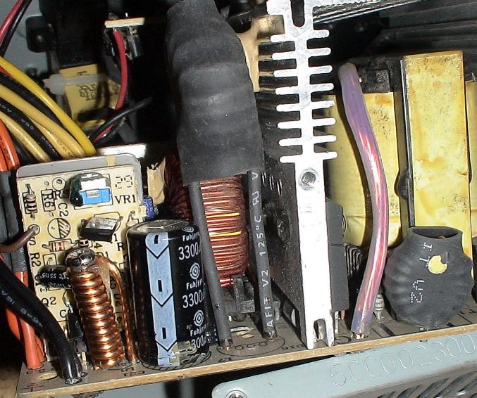

#63 Příspěvek od Celeron »
Přesně takhle zapojenej Fortron, akorát 350W jsem měl dopoledne na stole. Schválně kouknu, jak tam jsou ty špule na 3V3 dělaný a hodím sem fotky.
Podle schematu zde je malej toroid u trafa L3 ještě před diodou, toroid nahoře ve smršťovačce je L2 za diodama a na malým svislým plošáčku je řízení 3V3. Pozoruhodný je použití šroubku jako jádra vystupní tlumivky mezi filtračníma elytama 3V3. Je tam original zalitej fabrickou blemtou.
(90.16 KiB) Staženo 122 x
Naposledy upravil(a) Celeron dne 17 lis 2015, 17:34, celkem upraveno 1 x.

Tak jsem zpod stolu vyhrabal zbytky toho zdroje a to jádro je opravdu svitek z pásku v plastovém obalu 8O
