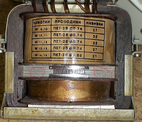

#1 Příspěvek od Celeron »
Používám jako oddělovací trafo 230/230V rusáka v příloze. Střední sloupek je cca 40x45 mm, takže orientačně 260W. Nojo, ale už na 100W žárovku je dost měkký. K čemu u toho trafa slouží ty zakroužkovaný vložky mezi primární a sekundární cívkou? Přiznám, že jsem nic podobnýho zatím neviděl. Není to náhodou rozptylový trafo s proudovým omezením?
Co když ty dva kusy vydoluju a nahradím kusem tvrdýho dřeva.
Díky
(118.69 KiB) Staženo 210 x
#2 Příspěvek od ZdenekHQ »
Rusové byli vždycky šílenci...
Ta originál "vložka" je vážně kovová ?
P.S. Jo, už mě to docvaklo. Magnetický bočník.
Příspěvky: 35020
#3 Příspěvek od EKKAR »
ZdenekHQ píše:Rusové byli vždycky šílenci...
Jinak řečeno, ty vložky "zkratujou" část magnetickýho toku a tím je omezená tvrdost trafa, protože sekundární cívkou se uzavírá jen část energie "vybuzený" pomocí cívky primární. Viděl jsem podobně konstruovanou samodomo svářečku, kde byl takovým způsobem omezovanej svářecí proud. Magnetickej bočník byl odstupňovanej, snejtovanej z pásky a celkově dlouhej asi 40cm, posouvanej po dráze asi 30cm Whitworthovým šroubem a čím menší tloušťka přidanýho materiálu byla zastrčená do prostoru v jádře, tím vyšší proud trafo poskytovalo ...
#4 Příspěvek od ZdenekHQ »
Takže teoreticky ten kus bukovýho dřeva by to trafo mohl poněkud "přitvrdit"...

#5 Příspěvek od BOBOBO »
Ano , ano .

#6 Příspěvek od FERYACT »
Takhle se přece dělají svařovací trafa aby měla malý rozdíl mezi zkratovým a pracovním proudem.Jestli se ti podaří magnetický zkrat odstranit bude trafo "tvrdší".

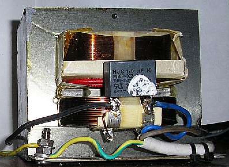

barnodaj
Příspěvky: 1081
Bydliště: Vodňansko
#7 Příspěvek od barnodaj »
Třeba MOT má magnetický bočník taky
(96.73 KiB) Staženo 163 x

Příspěvky: 3654
#8 Příspěvek od Bernard »
S bukovou přepážkou bude trafo tvrdší, ale hřát se bude víc než bez ní. Čím větší součin Sž·Sv, tím větší přenesený výkon.
danhard
Příspěvky: 6648
Bydliště: Jesenice u Prahy
#9 Příspěvek od danhard »
K většímu ohřevu není důvod, magnetizační proud stoupne minimálně.
Taky je vhodné sklepnout cívky k sobě, pokud to jde.
samponek
Příspěvky: 3885
#10 Příspěvek od samponek »
Je to zkratovací trafo, když vytáhneš ty sloupky mezi cívkama, tak už zkratovací nebude a žárovka nebude pohasínat.
Bernard
Příspěvky: 3654
#11 Příspěvek od Bernard »
danhard píše:K většímu ohřevu není důvod, ...
Když se plocha bukového profilu využije na větší průřez vinutí, povede to k menšímu ohřevu vinutí.
danhard
Příspěvky: 6648
#12 Příspěvek od danhard »
Nepředpokládám, že Celeron bude to trafo převíjet, chce ho akorát vyjmutím mag. bočníku upravit.
S původním vinutím bude ohřev stejný, ať tam ta buková přepážka bude, či nikoliv :)
FERYACT
Příspěvky: 2285
Registrován: 20 dub 2005, 00:00
Bydliště: Krnov
#13 Příspěvek od FERYACT »
Danhard má pravdu:podaří li se dát vinutí k sobě bude menší rozptyl.Ale je to hazard.Nedělal bych to.Trafo je na C jádrech!
Příspěvky: 20527
#14 Příspěvek od Celeron »
FERYACT píše:Ale je to hazard.Nedělal bych to.Trafo je na C jádrech!
:?: Co je na tom hazad? Traf s C jádrem jsem už viděl hafo a tohle je první s bočníkem. Jako že při zkratu na sekundáru vyhodím Temelín? :)
Ale vážně, co by v odstranění bočníku mělo být za hazard? Kontroloval jsem závity na volt podle EI vzorečků a celkem to odpovídá.
