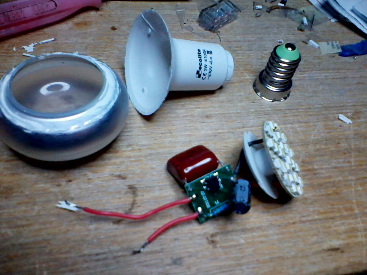

Duvsan
Příspěvky: 6120
Bydliště: Okres Nitra
#55 Příspěvek od Duvsan »
Niečo podobné ako VMLich som našiel tiež. Len telo je nie z plastu ako takého, ale čosi krížené s keramikou pre odvod tepla. Elyt na diódach "vykypel" a ledky dostali. Mám druhý taký modul a hoc som s ním mal iné plány, tak zmena plánu, skúsil som to opraviť, resp. prerobiť. Elektroniku som použil predradník z 12W úsporky, zvitok (2n2) medzi vláknami i s PTC som odstránil, takže to zostalo ako prúdový zdroj. Elyt som nahradil zvitkom z toho LED predradníka, tým som odstránil najproblémovejšiu súčiastku. Samozrejme pred LED modul som ešte musel doplniť štvoricu diód. Elyt som neosadil, ledky som nechal pulzovať, stroboskopické efekty tentokrát neriešim. Teoreticky by to malo vydržať, pokiaľ som tie LED nepreťažil. Neviem, ako to zmerať, resp. nemám potrebnú výbavu. Asi to dám na risk a v ďalšom kole použijem slabší predradník, jeden LED čip 10W a chladič z procesora.

#56 Příspěvek od Duvsan »
Duvsan píše:Samozrejme pred LED modul som ešte musel doplniť štvoricu diód. Elyt som neosadil, ledky som nechal pulzovať, stroboskopické efekty tentokrát neriešim.
Keď som to dával dohromady, zabudol som na samoindukciu v cievke. Tlmivka je kŕmená pravouhlým napätím a ju využívam ako prúdový zdroj. Ako asi vyzerajú priebehy za ňou? Nie sú tam ihlové prekmity? Nemal by som sa báť o tie LEDky? Mám doplniť nejaký kondenzátor ako blokovačku?
