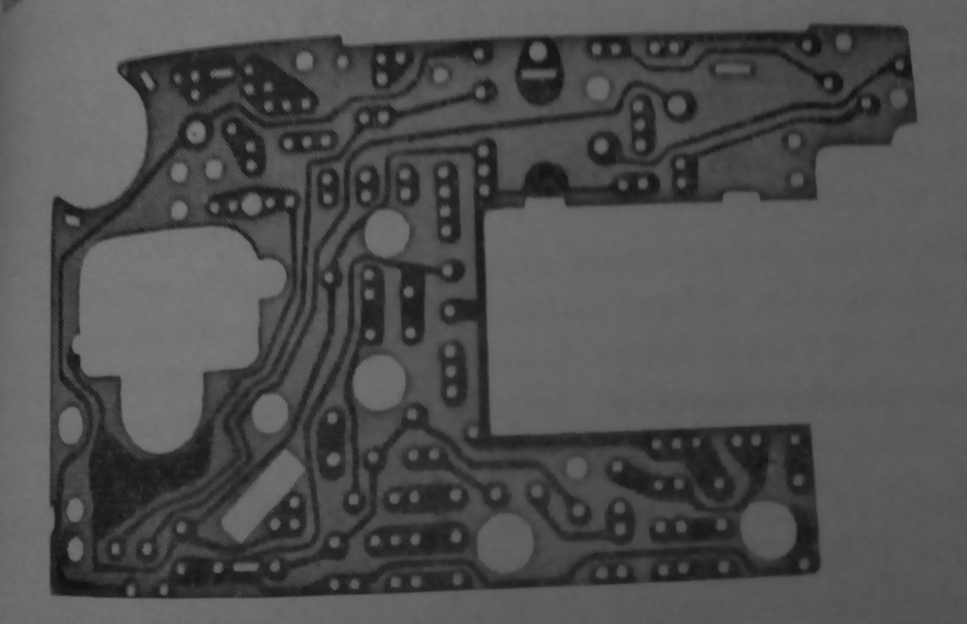

Mala by to byť dps z Doris-a -strana spojov.
(163.33 KiB) Staženo 93 x

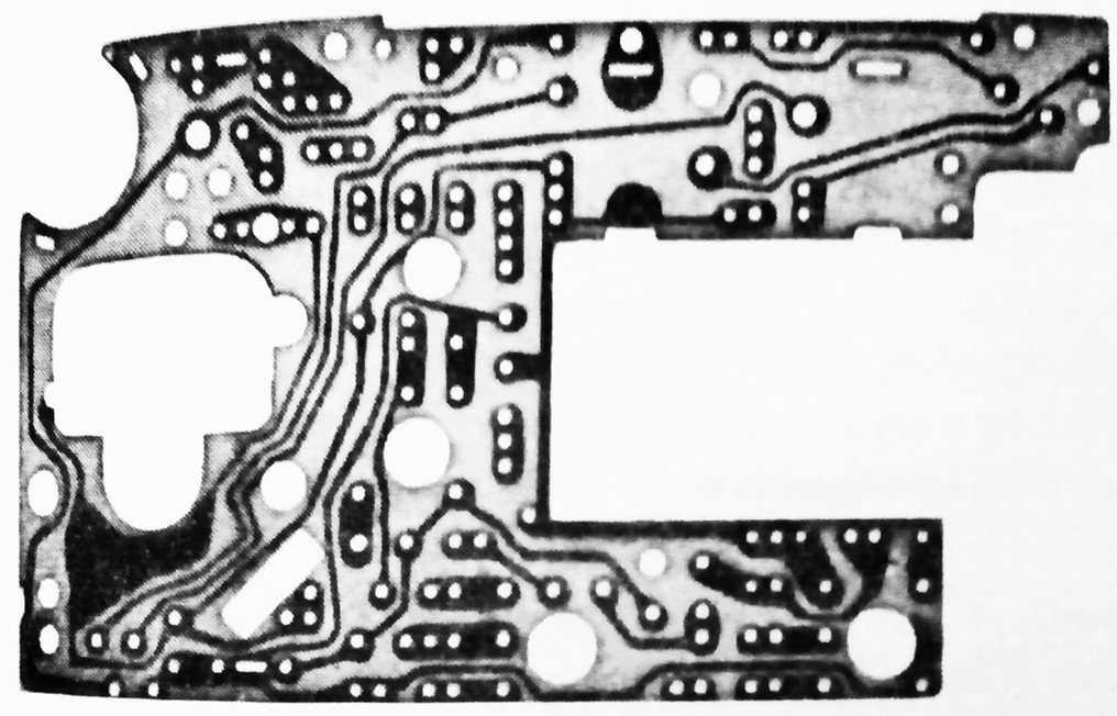

#23 Příspěvek od kbulda »
Doris
(278.56 KiB) Staženo 97 x
