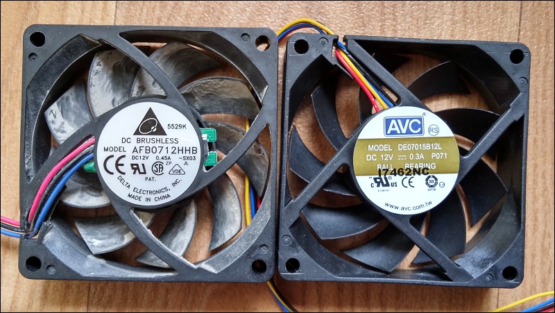

Pokud má ten větrák 0,45 A, tak to ta 9V baterka dlouho neutáhne. :lol: Připrav si pořádnou zásobu.

Mimochodem, ta půl ampéra mi přijde trochu moc

Mám tu dva. Viz foto.
