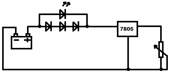

Mám akumulátor 12V a na něj připojené zařízení se stabilizátorem 5V. Stabilizátor tedy celkem neefektivně protopí 7V - proud bude velmi kolísat... :?
Chtěl bych využít právě tuto energii ke svícení LED, viz obr/schema v příloze. LED paralelně ke třem diodám v sérii - úbytek na diodách 3x0,7 V. :wink: Není mi ale jasné, kudy proud poteče :(
Proud 20 mA. Bude LED svítit nebo ne? :?:
Proud 100 mA. Bude LED svítit nebo ne? :?:
Můžete prosím případně poradit, jak ten ztrátový výkon využít pro svícení LED? :idea:

Takhle určitě ne. Pro větší účinnost lze použít spínaný stabilizátor, pokud to pro 100mA má pro tebe cenu. Napájení ledek řeš zvlášť.

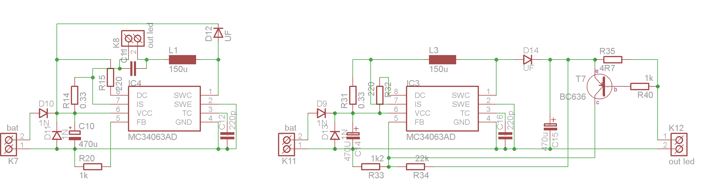

nebo třeba takto pokud se ti chce bastlit mc34063 je asi vůbec nejlevější pwm je skoro ve všech nabíječkách z 12v pro mobily
proud led nastavíš r14 u snižujícího měniče a r35 u zvyšujícího

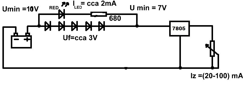

Takže pokud chceš zlomek ztrátového tepla použít k rozsvícení LED , tak můžeš svoje zapojení použít, jen musíš k ledce přidat odpor a přidat ještě pár diod.
Taky bys mohl použít místo srážecích diod přímo jednu supervýkonnou ledku na proud min.100mA a zapojit ji přímo mezi baterku a vstup stabilizátoru. Tak bys mohl nejen indikovat proud, ale i osvítit místnost. :)

Úplně mi nedochází, proč upravené zapojení bude OK, a to moje původní ne??

Diody stačí tři v sérii a červená LED s odporem.

Pro entony - proč to původní nevyhovuje je přece jasné z toho, že té ledce je úplně jedno, jaké napětí na ni posíláš, ona totiž potřebuje proudový zdroj, tedy odpor v serii.

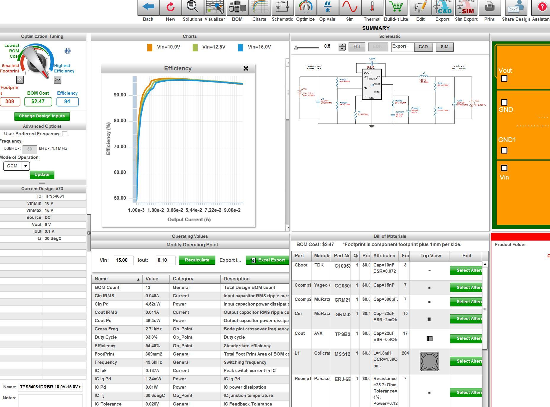

Napr TPS54061 ktery jsem pred casem pouzil ma v pozadovanem rozsahu proudu a napeti ucinnost kolem 95% coz je slusne. Mrkni na stranky TI, maji to tam pekne udelane. Nalinkovat to nejde - musis se prihlasit. Tak pridavam screenshot.
Ten cinsky modul ma 83%, naprazdno bere 0,2mA, coz neni nic moc, ale pokud nejedu z baterie je to v pohode.

Ten výstupní proud ve formátu 3.66e-2 [A] je rozkošný.
Tomu už chybí jenom logaritmická stupnice.
