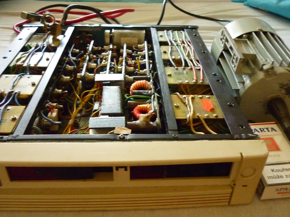

Do SOČky s tím nechoď, udělej pořádný sinus měnič, když bude reverzní a třífázový s frekvenčním měničem schopný točit s 2kW motorem od míchačky, umístíš se v krajském kole na 1. místě a v celostátním na druhém a obhájíš ho za 15 minut.
(188.85 KiB) Staženo 91 x
Příspěvky: 10090
#19 Příspěvek od Artaban001 »
Tady ty jednoduchý měniče jsou vhodný spíš jako jednoúčelový obvod, který zásobuje proudem zařízení ze stálým odběrem.. Pokud se zvolí vhodný "plechový" trafo na výstupu, tak "zaobluje" hrany obdélníků a pak by šel použít jako UPS na cirkulační čerpadlo ke kotlu.. Měnič ze střídačem na výstupu je neroztočí - myslím ty styly "modifikovaný sinus"
