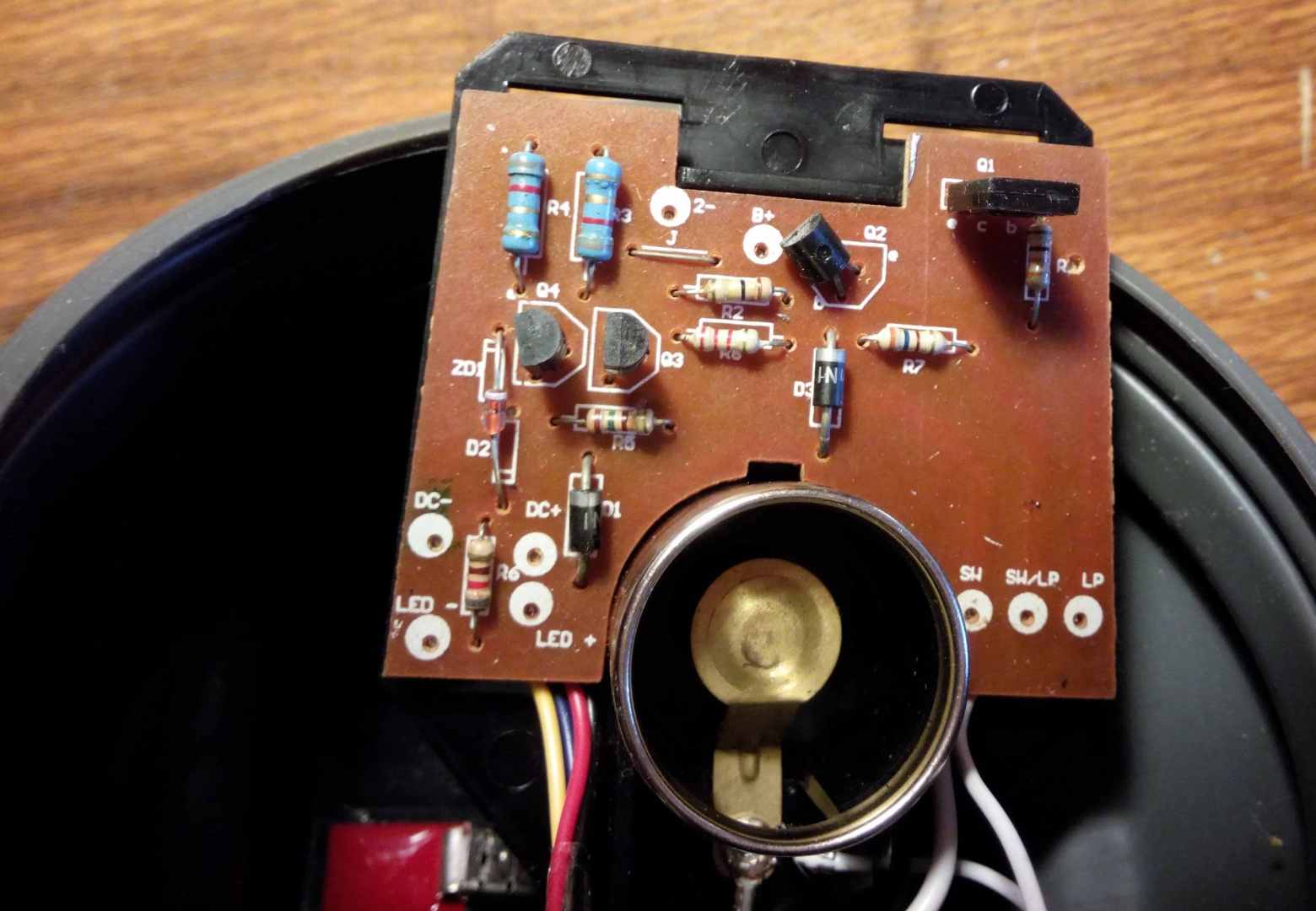

chtěl bych se zeptat. Včera mi spadla baterka asi ze 4 metrů. Od té doby nenabíjí. Jedná se o značku Apollo 3810, typ WND7. Nevíte kde by mohl být problém ? Posílám alespoň DPS....

Jak poznáš že nenabíjí? Indikaci to přeci nemá. Takže možná taky vůbec nesvítí. Pád ze 4 metrů mohl totálně zničit Pb aku.
Je potřeba napřed provést základní měření.
Jinak na té elektronice není nic moc složitého (jestli si to dobře pamatuju)- T1 a T2 spínají žárovku, zároveň hlídají úroveň napětí aku (aby nedošlo k nadměrnému vybití).
T3 a T4 řídí nabíjení.
